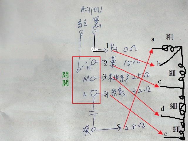

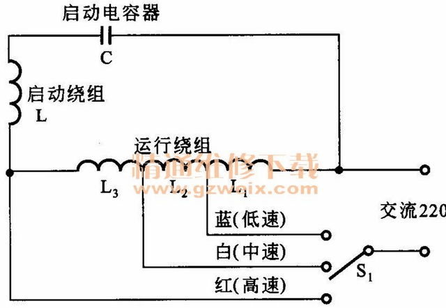

請問工業電扇的結線法 煩請幫忙..

發表於 2018-10-23 17:58:16 | 顯示全部樓層
依你畫的圖面做連接法...如下圖
實際盲測法...要自己測量...各線圈組的關係!

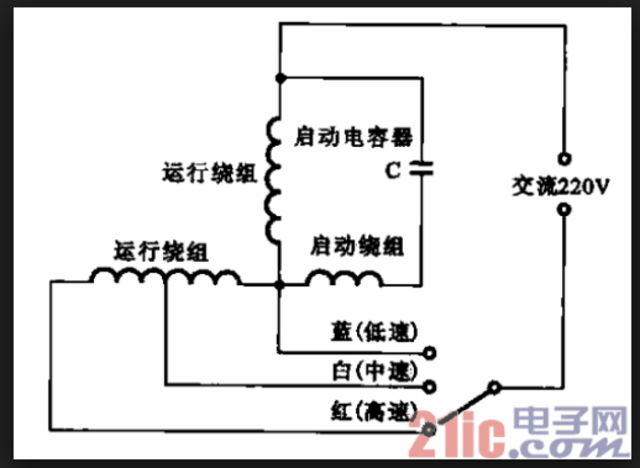

發表於 2018-10-23 20:20:30 | 顯示全部樓層
翻到一張圖...
參考看看....
barner + 20 感恩啊!

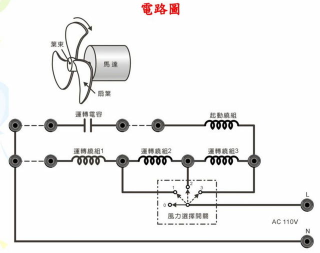

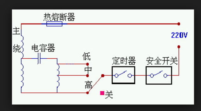

發表於 2018-10-23 20:42:36 | 顯示全部樓層
挑一模式比較接近的來接看看....
barner + 20 感恩啊!

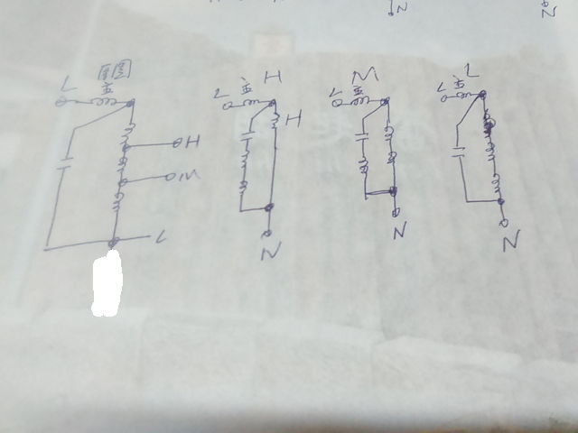

發表於 2018-10-23 22:08:07 | 顯示全部樓層
依你畫的圖...還有一種算合理的配法...
在最低速時...剩下一組線圈做充放電而帶動轉子...
我想應該是這種配法...
barner + 20 感恩啊!
723
14017
 樓主| 發表於 2018-10-25 06:21:20 | 顯示全部樓層
rdmigo 發表於 2018-10-23 22:08
很感謝您 花這麼多精神幫我
你手畫的最後一種接法 風扇可以轉起來
但轉起來風扇風量很小 約只有正常風量的一半

發表於 2018-10-25 15:24:13 | 顯示全部樓層
  若可以的話, 建議還是儘量提供損壞點實物照.
  畢竟找醫師看診還是得患者親臨, 目視患處才好診斷.

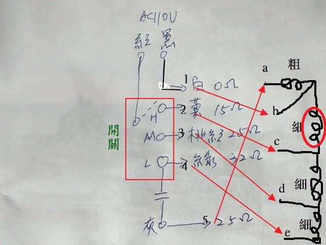

 樓主| 發表於 2018-10-25 18:13:02 | 顯示全部樓層
本帖最後由 barner 於 2018-10-25 18:21 編輯
nessie 發表於 2018-10-25 15:24
感謝你的回覆
今天再把它拆開 改接 11 樓的接線法
off-> 低速  馬達沒動
低速-> 中速  馬達動起來了 但風量不大
中速 > 高速  馬達高速旋轉 但杯具發生啦  馬達冒煙啦  紅圈的那組線圈燒掉啦
之後就 謝謝收看 下次光臨請早
不過我還是很感謝 rdmigo  大大的熱心幫忙 更希望有人幫我 找出正確的接線法

發表於 2018-10-25 22:23:42 來自手機 | 顯示全部樓層
看你在1樓的圖照下面接
1e
2........b
3........c
4........d
5........a
懶得畫,不好意思
