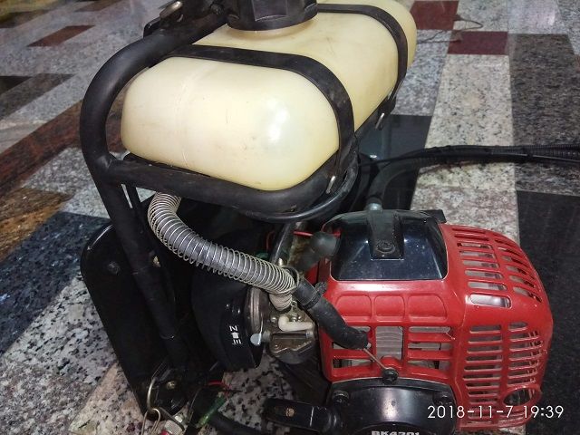

 樓主| 發表於 2018-11-6 21:19:40 | 顯示全部樓層
moonlake 發表於 2018-11-6 14:56
如果你引擎不背上去,
然後用右邊的姿勢把籬笆剪拿起來,看看會不會又熄火?
會的話,
moonlake大:
謝謝,我想問題還沒抓到之前各種懷疑都要考慮嘗試才行,感謝您。

 樓主| 發表於 2018-11-6 21:25:47 | 顯示全部樓層
同學 發表於 2018-11-6 21:08
承上面網友說的,油線注意看看有沒壓到拉到或折到
我有一台老硬管割草機,發動後揹起來只能一個方向 ...
同學大:
油門線如果拉到或折到時,引擎不是會加速更快嗎,怎麼會熄火?我現在碰到的問題是突然就失掉動力
,沒有忽然加速的情形喔。

發表於 2018-11-6 22:30:46 | 顯示全部樓層
本帖最後由 smhu 於 2018-11-7 06:06 編輯
黃金檸檬 發表於 2018-11-6 21:18
smhu胡大:感謝您
當感覺發動機在失去動能那一剎那,我有試著要加快油門,也有聽到引擎無力的低吼聲,仍舊 ...
如果是跟donfang嫂買的,那麼我手中也有一套,可能的差別在於我是使用TB43的引擎。它在我們家也是屬於命最不好的一粒引擎,因為高枝鋸、割草機跟籬芭剪是共用同一粒引擎。
不知道算不算是我的錯覺,籬芭剪算是三者中負荷最重的了,通常要拉轉速到較高才會運轉的順一些些,到後來我是將化油器油針裡頭本來有套了一條銅絲也拆掉了,畢竟不常用,油耗省也不會有多少。
通常急拉油門出現轟的低吼聲,表示供油量過多,拆下火星塞檢查一下會不會有燃燒不完全的情況?
另外小松的引擎等年紀大了一些之後,會有一個奇怪的現象,就是空氣濾清器入口如果進氣不良,很容易熄火哦...這是我使用g4k跟g45L發現共有的情況,只要一塞到進氣口,馬上就死給你看...正常的情況下,軟軸由右側出的話,空氣濾清器剛好比較接近背板的位置,會不會剛好有東西擋到進風口?

 樓主| 發表於 2018-11-7 20:49:19 | 顯示全部樓層
smhu 發表於 2018-11-6 22:30
如果是跟donfang嫂買的,那麼我手中也有一套,可能的差別在於我是使用TB43的引擎。它在我們家也是屬於命 ...
不死心,剛剛吃完飯再拿機台出來仔細端詳,終於.......困擾我多時的魔鬼終於現身了,
就是汽油箱到化油器的這條輸油軟管,軟管在左肩側時汽油管呈現是順的狀態,當旋轉引擎,把軟管換到右肩側時汽油管中間是折死的,也就是說當化油器內的汽油吃光了後,引擎就熄火了。
可能是有時候割草後還剩下一些汽油,就拆油壺拿起來倒出,裝回去時不經意所致吧?且割草機軟管加硬管長度比較長,引擎旋轉的角度沒那麼大,所以輸油管沒完全折死,鋤草時狀況沒出現。
感謝各位大大提出各種可能狀況讓小弟斟酌摸索,非常謝謝。
就是這條外面包有軟絲彈簧的輸油管絞死了以致出狀況
smhu + 20 恭喜解了...
