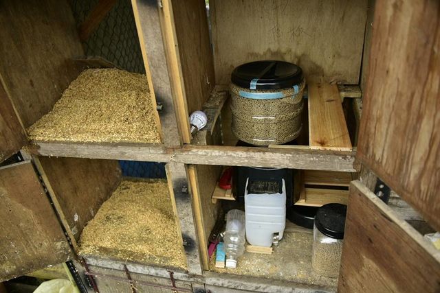

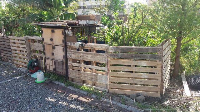

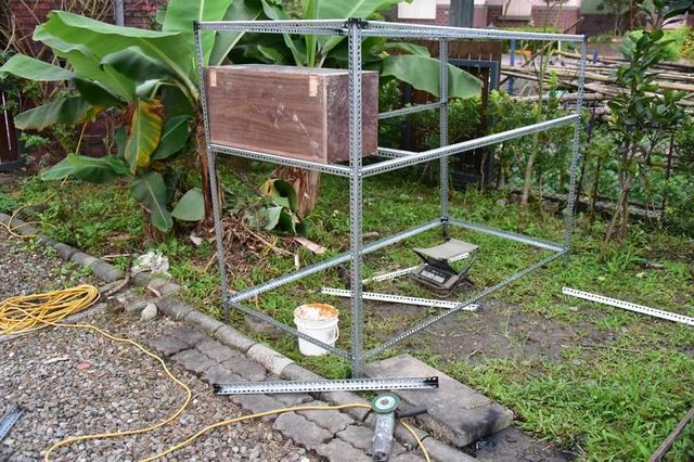

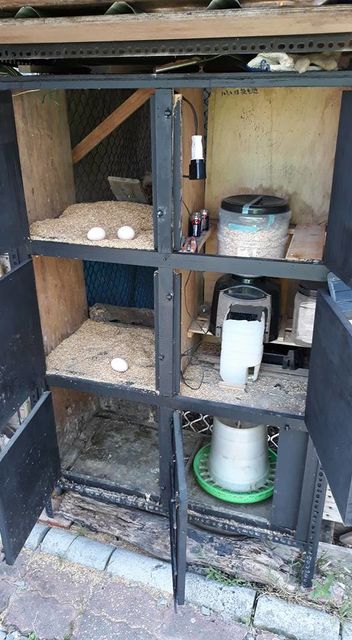

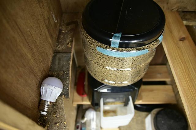

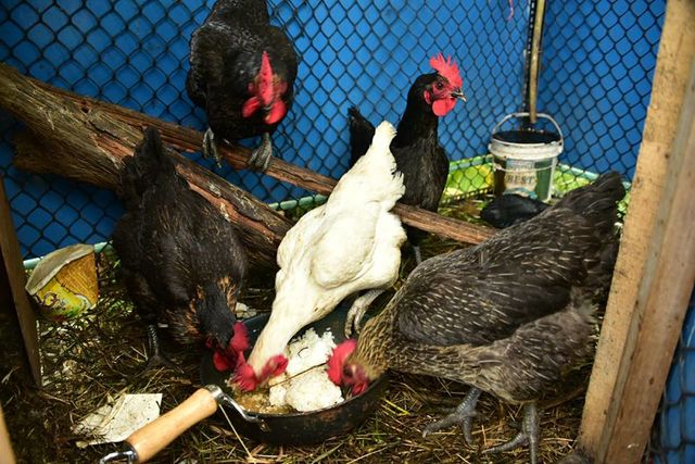

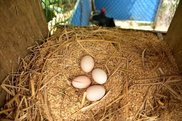

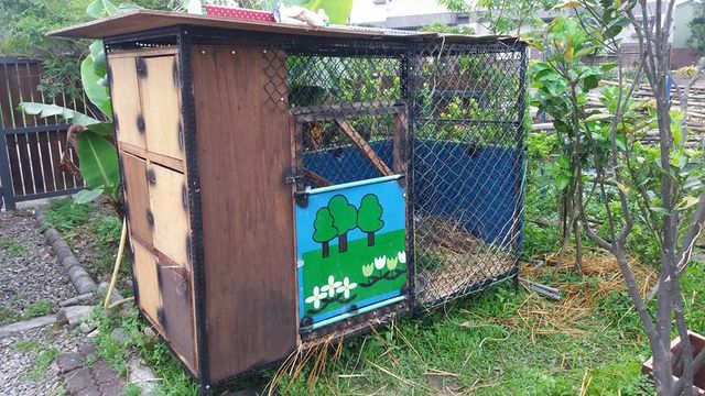

發表於 2018-11-26 00:38:44 | 顯示全部樓層
本帖最後由 872f457f 於 2018-11-26 00:57 編輯
分享我養雞經驗
前輩們說的都對
圍網要用鐵網
(曾經圍塑膠網被自己養的狗衝破咬死過)
雞下蛋都固定在1-2處(我養6隻母雞雞)
不會在你設的6個蛋槽生蛋
我做雞舍除了不銹鋼角鋼是買的
其他大都是回收料DIY自己作成的
因有可能長時間沒辦法餵雞
所以用"狗餵食機"改裝為固定餵雞器
供應水也設計電磁閥固定餵水
其實你可以從小雞開始養
品種找洛島紅或土雞就很會生蛋了
只要小箱子加盞加熱燈泡
就可以養的很好了
另外建議雞舍底部架高約20CM
方便收集雞糞做堆肥弁?不用買肥料)
其他請參考照片
雞舍除了不銹鋼角鋼是買的
作為骨架其他隔板
都是廢木板材切釘製
圍網要用鐵網(又紮上一層鐵網)
曾經圍塑膠網
被自己養的狗衝破咬死過
雞都固定在左上2格生蛋
右邊123格是
"狗餵食機"改裝為固定餵雞器
"狗餵食機"改裝為固定餵雞器
淘寶買的
原本是電池
把它改為6V電源供電
省的常換電池
回收棧板圍成放養區
土雞從小雞開始養(抵抗力很強)
品種找洛島紅或土雞就很會生蛋了
只要小箱子加盞加熱燈泡
就可以養的很好了
除了固定飼料
還丟廚餘剩菜飯
撿蝸牛敲碎也丟入
什麼都吃
一隻雞平均2天生一顆(沒認真顧的產量)
6隻雞對一個家庭來說
月產70顆應該吃不完了

發表於 2018-11-26 10:12:42 | 顯示全部樓層
要注意野狗的偷襲,尤其是半夜時分,你這種移動式的下方是泥土,野狗很容易挖洞鑽進去的,另外木板也容易被狗咬,野狗是很厲害的,我覺得下方要加裝鐡網比較安全,另外版主一週有5天不在,飼料會變成無限供應,除了引來一堆小鳥來分食外,鷄會一直吃,一直拉,每隻都是肥滋滋的,不健康,依我經驗,我只餵早晚二次,每次都吃的很乾淨,當然初次養雞要視自己的環境及況狀不斷調整,在失敗中不斷改進,然而在過程中也會折損不少的雞,加油!
