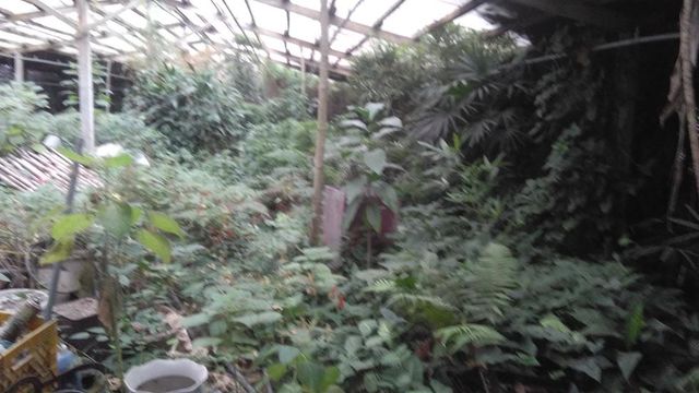

大溫室早已無瑕管理荒廢雜草叢生~照片明天過去照玩票小溫室再補

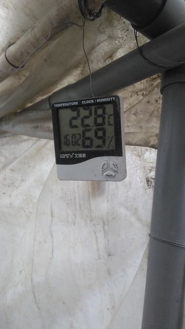

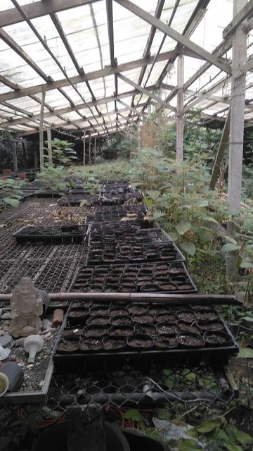

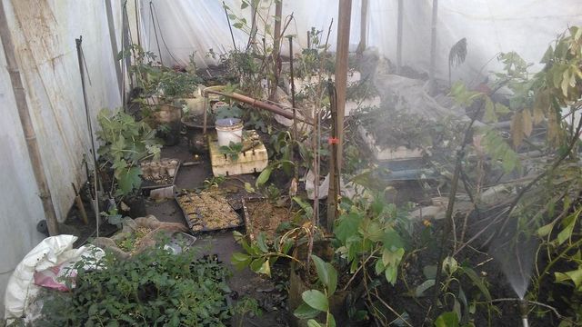

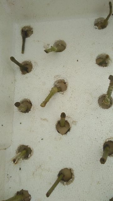

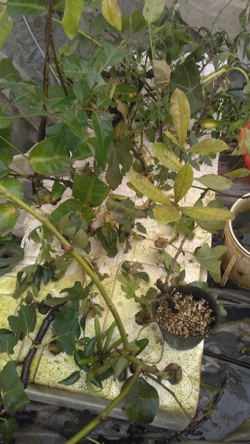

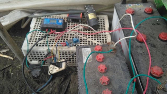

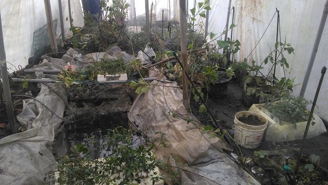

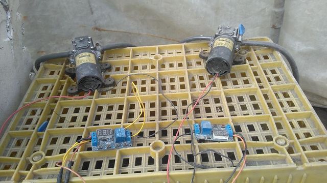

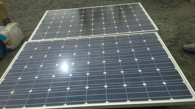

簡陋的氣霧快繁設備
圖1
12v噴霧機
濕熱度控制器
噴霧定時器
太陽能控制器
圖2
12v噴霧機
噴霧定時器
圖3
小溫室之噴霧
圖4
植物快繁(正面)
圖5
植物快繁(反面)
圖6
太陽能
圖7
小溫室全圖
圖8
濕溫度計
ps忘了照co2鋼瓶照片

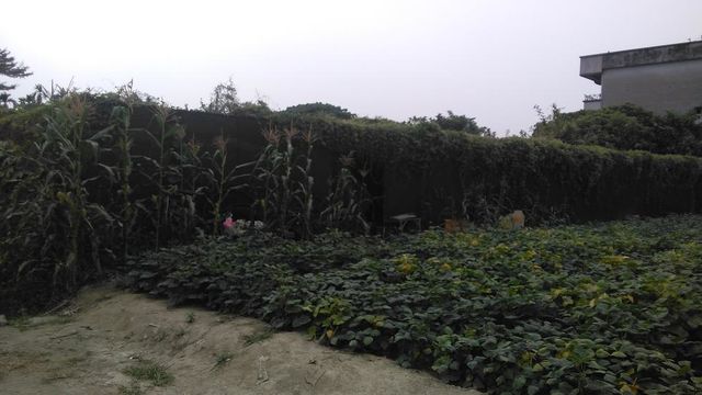

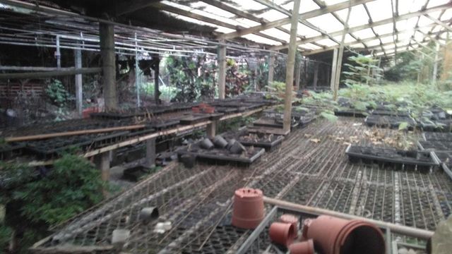

發表於 2018-12-13 00:06:44 | 顯示全部樓層
ju200200 發表於 2018-12-13 00:03
簡陋的氣霧快繁設備
圖1
12v噴霧機
如有興趣交流研究氣霧快繁而沒場地的大大…在屏東市有4分多的場地與設施(培養溫室2分多..栽培網室2分多…同一塊地)可免費提供使用…但可能要自己整理一下….如圖
