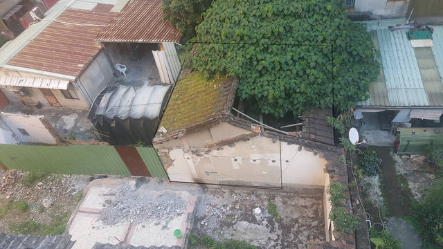

 樓主| 發表於 2018-12-7 09:57:30 | 顯示全部樓層
本帖最後由 mytsai10 於 2018-12-7 10:00 編輯
陳青 發表於 2018-12-6 19:06
您說它屋頂已掀光,屋內長大樹,毫無價值了。
他如果說:我要鋸掉大樹,整理房子,誘W屋頂。
誰能說已經沒 ...
謝謝
1.請問違建房屋土地非屋主所有可以整修嗎?如果法律允魚虴i訴我哪一條 謝謝
下圖黑框部分為本次要挖2米地基可能坍塌的房屋
[img][/img]

 樓主| 發表於 2018-12-7 10:04:13 | 顯示全部樓層
alpha 發表於 2018-12-6 17:30
印象中開挖影響的範圍為 假設土壤的磨擦角為 45度  , 假設開挖兩米 , 那就是從開挖位置向外兩米就是你會 ...
謝謝你的回覆
問題是對方是違建 且土地非屋主所有 而且長出大樹
如果傾倒回復原狀但該屋為違建 那新北市建管處可否允釩黕_原狀? 況且老舊不堪
如下圖
發表於 2018-12-7 10:18:42 | 顯示全部樓層
mytsai10 發表於 2018-12-7 09:57
謝謝
1.請問違建房屋土地非屋主所有可以整修嗎?如果法律允許請告訴我哪一條 謝謝
下圖黑框部分為本次 ...
這老房子非地主所有,但可能有地上權。
有地上權沒土地權的房子,一旦全倒了,就會失去地上權了。
但沒倒之前,地上權的所有人,依法就可以整修房子。
我弟媳有繼承一筆50幾坪的地上權,權狀上註明有永久使用權。
但是,房子早已倒光了。
弟媳想,永久使用權應該永遠有效吧?
於是上訴,想拿回地上權,蓋房子。
結果敗訴了。
沒得到任何補償,歸零。
