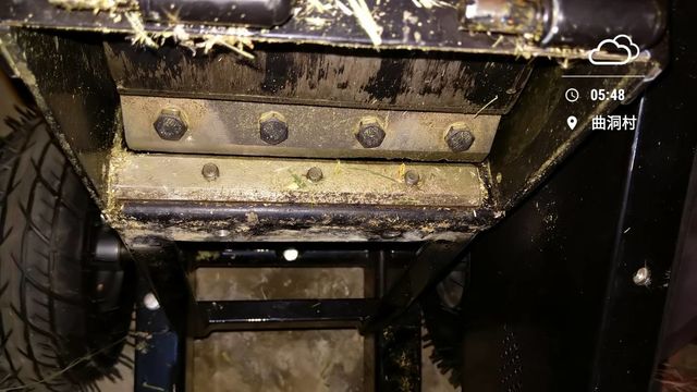

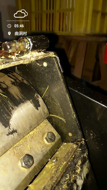

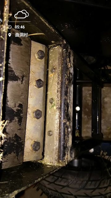

今天碎枝遇到麻煩 熊熊要昏倒了
進料口內側左邊的鐵片螺絲鬆脫
導致該鐵片在切削迴轉區內使飛刀撞車底刀 刀刃損傷底刀位移 GG
自行拆除進出料口檢查…
搞不懂那個鐵片的孕?可能是用來抵住底刀的?但右側的鐵片又沒壓到底刀?
鐵片不知飛去哪?
底刀的三支內六角固定螺絲 有兩支滑頭連六角扳手都插不進就不能拆了 猜測是組裝時就鎖滑頭的 改天要再換過
後來急中生智用鐵鎚把底刀輕敲回原位 使飛刀跟底刀保持一點間隙
修復完大歎一口氣後繼續上場
早知道所有的螺絲都要檢查一遍看有無鎖緊

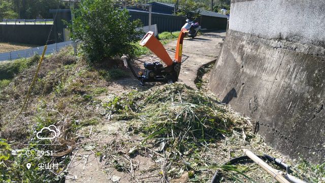

今天準備的材料有構樹、桑樹、不知名雜樹、牧草、芒草、月桃梗、乾泵豸l、甘蔗上段嫩葉…
可能刀刃損傷沒那麼銳利或是間隙沒調整到最密合 吃超過5公分會熄火 樹幹要先剖半再去碎
發現只有芒草不能碎 其他都碎的很輕鬆
芒草葉子容易堵住出料口 忙著拆料口挖草屑
芒草要先砍一半去掉葉子 拿草桿才能碎

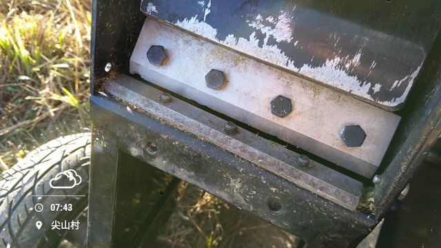

只拍到前半部
飛刀左邊跟中間刀刃受損
底刀右側外移
進料口左側內鐵片不翼而飛 一顆螺絲自己跑了 只撿到一顆

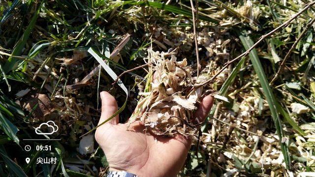

芒草葉沒有碎的很細 所以要事先去掉葉子
碎木的大小

 樓主| 發表於 2018-12-16 14:09:18 來自手機 | 顯示全部樓層
本帖最後由 tsou4 於 2018-12-16 14:11 編輯

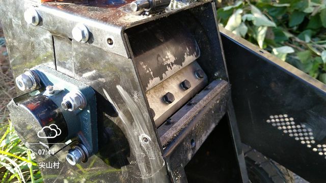

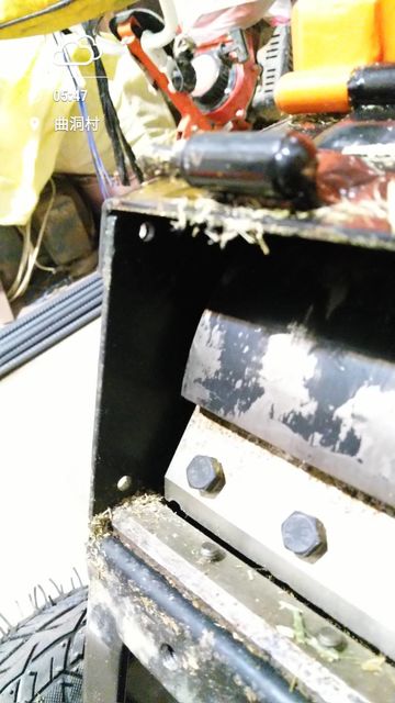

拍了目前碎木機的刀口狀況
刀口很寬稍微缺角影響不大
若選用13、15馬力的引擎 碎粗枝效率一定更順暢
飛刀一
飛刀二
進料口右側鐵片
進料口左側沒鐵片
