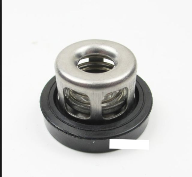

姜姜好大:
順便請教一下,
Q1:
圖(一)這個單向閥,我拆下來如果沒破掉是不是代表就是沒故障??
這個單向閥如果故障,會出現什麼問題呀?
Q2:
抽水時會抖動蠻大的(之以前正常的時候比較的話),
這一般是什麼問題?
謝謝指教。

發表於 2019-1-1 17:10:40 | 顯示全部樓層
單向閥 不易故障  閥片若有卡異物 壓力無法建立
震動大  大部分是 出水不順  內壓太高
檢查  出水球塞 洩壓閥
不要接管路  進水管.出水管 都不要接
試 空轉 是否順利

 樓主| 發表於 2019-1-1 17:32:08 | 顯示全部樓層
姜姜好 發表於 2019-1-1 17:10
震動大  大部分是 出水不順  內壓太高
檢查  出水球塞 ...
請教一下:
「出水球塞」是指那裡?
小弟整台都拆的差不多了,
不過,
各部位零件的名稱不是很確定。
謝謝指教。

發表於 2019-1-1 17:45:22 | 顯示全部樓層
本帖最後由 姜姜好 於 2019-1-1 18:04 編輯
出水球塞   考克  接高壓管的開關
可以從進水 端 (進水軟管拆除 ) 直接噴 WD 40 ( 潤滑油)
空轉不會磨損水泵活動零件 (主要  是活塞O環 ) 正常後  抽水就被帶走
這拆開 就沒負載 試 空轉 馬達是否順利
噴霧機 馬達  是東元 單相  1~2馬力   雙電容  有可能 一個電容有問題   檢查一下
啟動 開關有可能接觸不良 也會運轉不順 ( 只有運轉線圈送電  ) 因為 雙電容 啟動 及運轉都有分相電容
很久以前 有遇過 同一款馬達 情形  由於太久  剛剛才想到
moonlake + 10 感恩啊!
