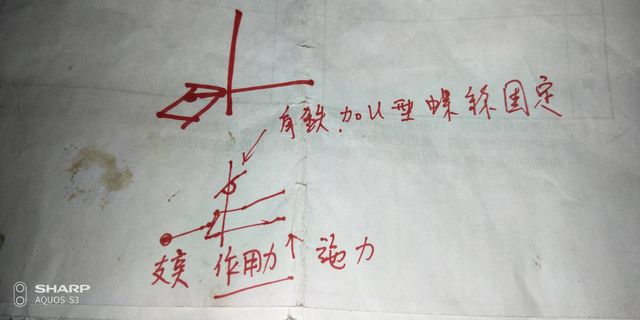

發表於 2018-12-21 07:26:45 | 顯示全部樓層
本帖最後由 smhu 於 2018-12-21 07:45 編輯
tade 發表於 2018-12-20 20:04
感謝前輩們的回應
大概有1300支錏管,請問smhu兄,您圖示的工具如何購得或需自製
南部鄉下的農機行或是較大一點的資材行都有在賣啊!他的名稱就叫拔管器。那時好像買一千多元吧...
種香蕉或是木瓜,一甲地就要有兩千根黑竹做支撐,這產業是靠量取勝的,大戶們種個幾甲也不是啥新聞。但是最長兩年就得搬家或是拔起重新立柱,有夠規模的是叫小乖乖來拔,但是快沒有很多,業主同樣得在底下綁布帶,小乖乖是一提柱子就起來了。用拔管器一個人就可以操作,沒有小乖乖的速度,但只要往上提了幾公分之後,就可以人工拔起來了。
如果您是在屏東內埔附近的話,那就不要買啦,我的可以借您,畢竟這東西也算是雞肋,要用時沒得用很難過,但是用完了之後還要再等好一陣子才會再派用上場...
