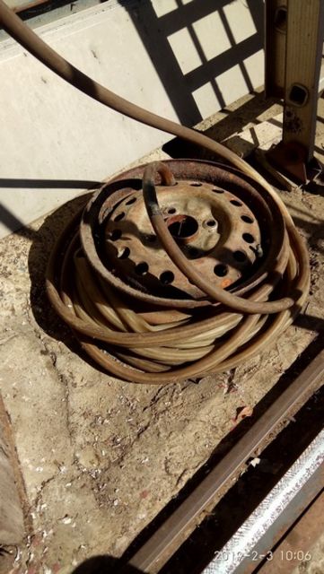

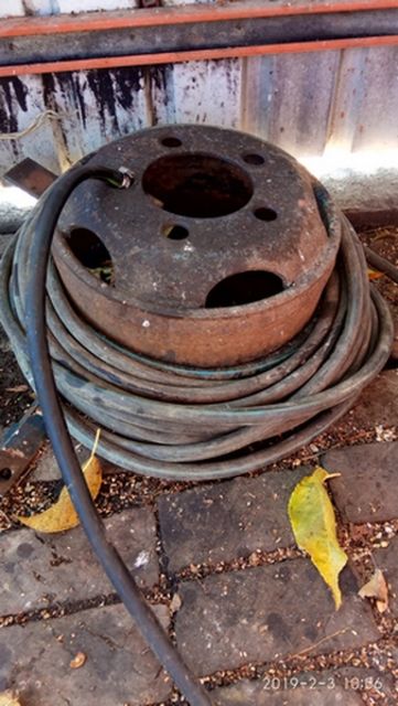

發表於 2019-2-3 22:01:44 | 顯示全部樓層
以下是我個人使用的水管收納裝備,手動收納,水管不打結,放置地點可移動,材料好取,依使用方式可改造,不是白鐵材質,但是一只夠您使用好幾年,照片上的輪胎鋼圈已經使用快30年了,給您做參考。
