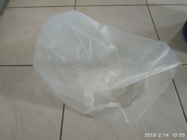

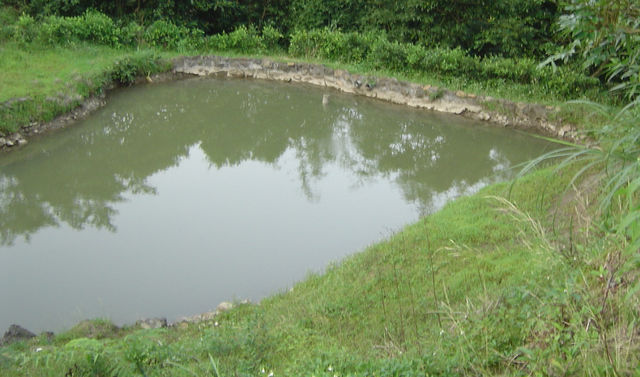

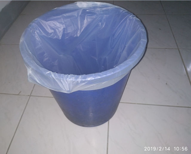

發表於 2019-2-14 11:06:29 | 顯示全部樓層
1: 先把 挖好的洞 底部泥土 確實 壓實 夯實~
2: 用 水泥 在 挖好的洞內 ~ 4面 塗好 ~
小弟 用 這個 大垃圾袋 來 作個比喻 ~
像這個 ↓ ↓ ↓  約莫 60X40 公分的 薄垃圾袋 ~ 裝滿水 提起來 一定會破 ~ 因為 袋子 太薄了~
但是 裝在 同樣大小的 大垃圾桶內~再 裝滿水~ 再提起來~ 請問 這樣 薄垃圾袋 會不會 破掉 ?
這是 我家 山上 親戚 挖的水池~ 約 16 X 16公尺 ~ 2公尺 深 ~ 平常 水位 約 150公分 ~~
用 水泥 作底 ~ 4面 牆壁 也是~ 作了 10多年 都還 好好的 ~ 裡面 還有養吳郭魚 ~~
