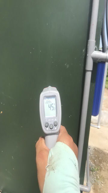

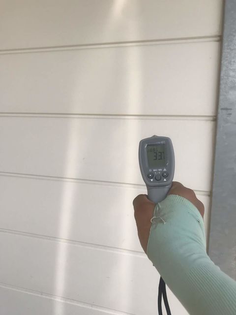

RE: 新竹湖口溫室外圍配管 水溝等灌漿露臺棧板施作及溫度測試

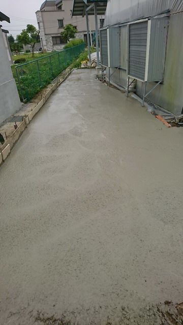

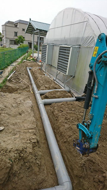

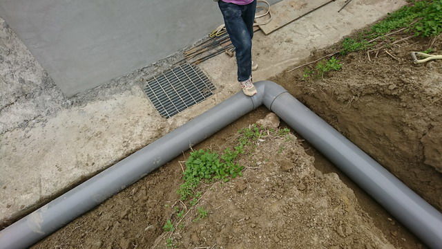

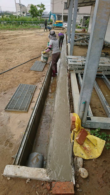

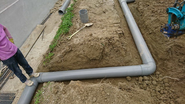

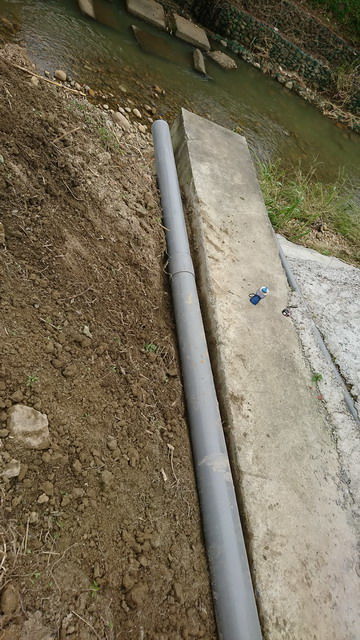

這些日子 業主不嫌我們手拙 把原先溫室外圍排水不盡理想處 重新配管及灌漿 也順道把預鑄RC水溝修邊灌漿
而內部進行第二層 棕櫚環保板防蟲防蟻防火防水無毒 封板完成 測試溫度 下周將進行12mm 企口環保壁板 封面

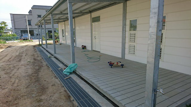

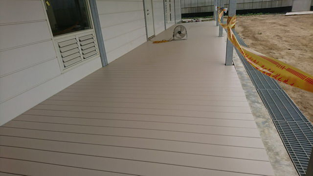

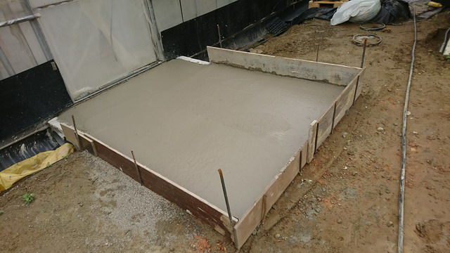

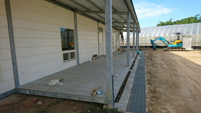

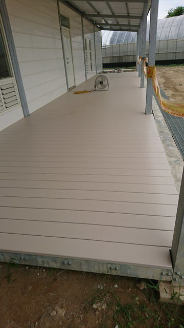

外陽台施作 木紋水泥板 棧板 無毒 環保建材
所以說  整棟都是防蟲蟻蛀的環保綠建材
溫室外圍配管及灌漿含水溝邊
露台安裝完成 打底材及上色(進行中)

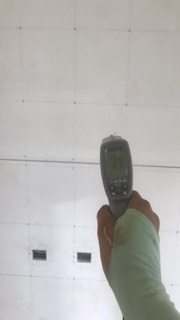

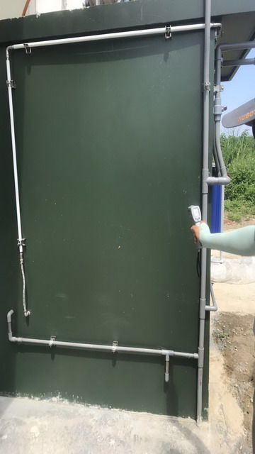

早上10:30分測試RC廁所溫度
PVC中空外牆板溫度
室內牆板溫度
從戶外進入室內 就可感受溫差帶來的舒適感 涼涼的 一點也不熱

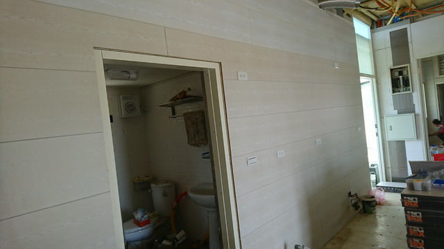

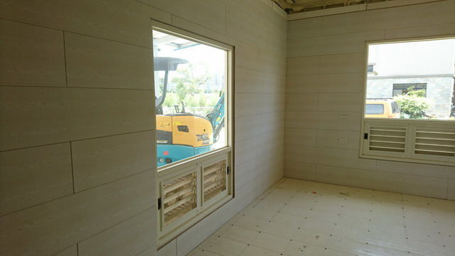

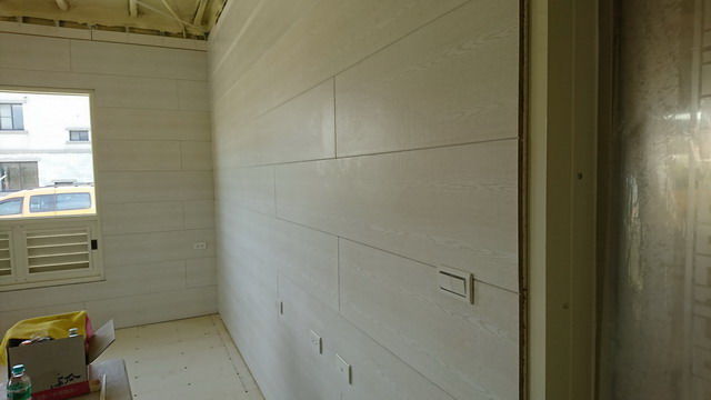

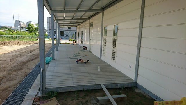

RE: 全螺絲組合的綠工法組合屋-新竹湖口內壁板施作
上星期梅雨 所以停工一星期 截至昨天把室內壁板安裝好 7月初廚具安裝 再把輕鋼架及木地板釘好 就完工了
業主外部追加電動大門及植草磚 所以預計7月中就完工
昨天是夏至 因為隔熱對流發揮效用 中午還可以休息睡午覺 如果是一般建築 我看會 熱得 "走無路"
把漆好外露台棧板及內壁板照片PO出

照大,請問房子下面的地面,不用灌水泥漿嗎?這樣的地氣溼氣會不會影響進來室內?

renoirlin 發表於 2019-6-24 19:35
不用灌水泥 柱底板 到 基礎方管底 5公分可當透濕層 方管本身12.5公分 再鋪7公分厚的中空PVC底板
所以 不只可防潮 還可隔冷熱
