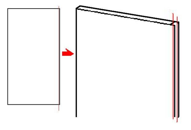

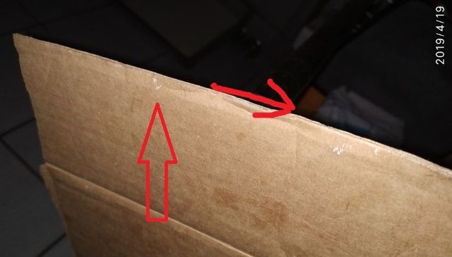

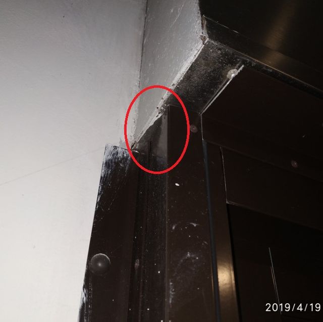

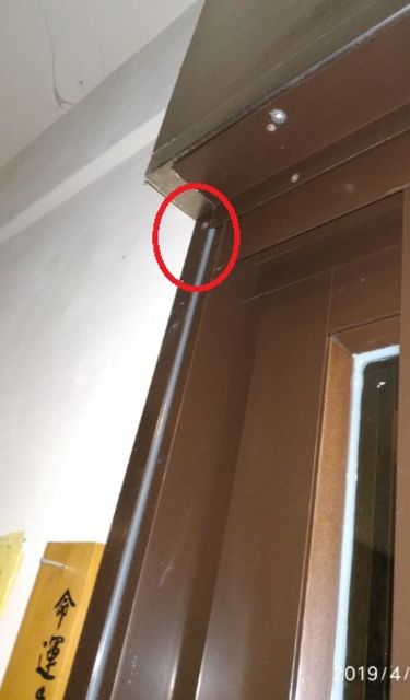

首先 的 先決條件 ~ 是 門不拆 ~ 再來 鋁 沒有 大家 想像 般 的 脆弱 ~
還有 磨的 角度 問題 ~ 要像 下圖 實線紅線方向磨 ~ 不要像 中空紅箭頭 方向 磨 ~~
7~8個月前 朋友 來裝 鋁門~ 紅圈處 高了 約 0.3公分 ~ 我用 砂輪機 磨掉的~ 3千轉 ~ 藍磨片 ~ 2分鐘內 搞定 ~~

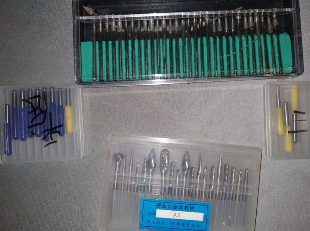

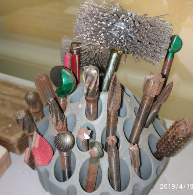

鎢鋼磨頭  金鋼砂磨頭  直磨機 ...... 我都有 ~
為何 我不選用 磨頭  磨去 鋁 ~ 因為 轉速 ~~
用磨頭 磨去 鋁 ~ 速度太低 可能 磨不動 ~
速度 太高~ 稍有 閃失 可能 磨去 不只 0.3公分 ~ 更何況 門 不拆下來 的 磨~~

 樓主| 發表於 2019-4-19 23:05:51 | 顯示全部樓層
本帖最後由 taiwanbigmary 於 2019-4-19 23:09 編輯
森林小屋 發表於 2019-4-19 10:10
鋁門框的板都很薄,修1-2mm會不會破?
一般不是拆下分解把橫料修些掉?
不是修正門框..
是修正門板..
要摩掉總共2道細細長長的地方..

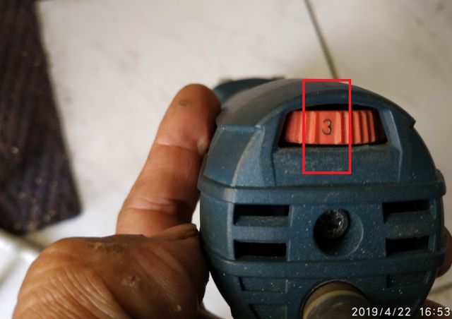

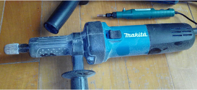

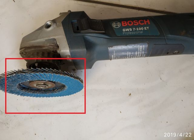

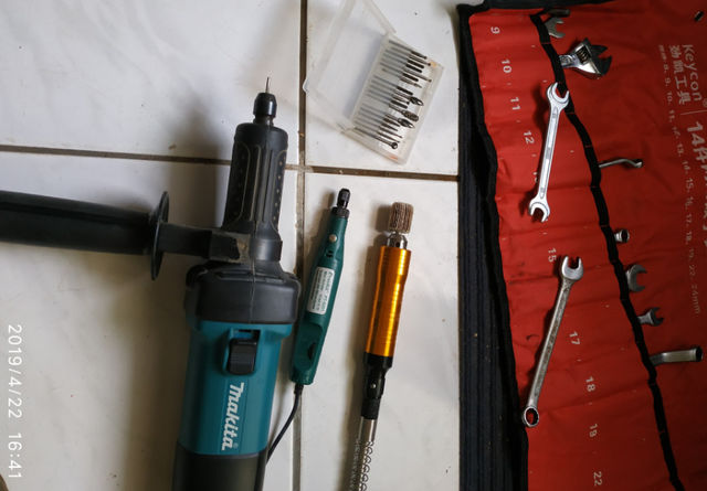

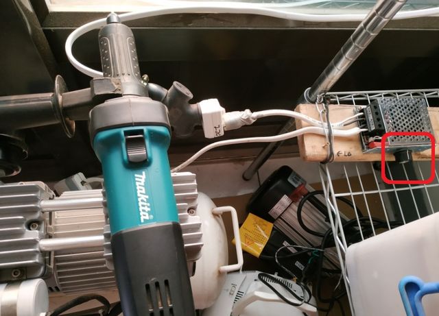

小弟 這兩天 都在 磨烤爐 ~ 索性 測試一下 ~ 鋁門窗 試驗 !!
先準備 鋁材 1mm 厚的 ↓↓↓
在 準備 工具 ~ 砂輪機 ~ 3千轉 ~~
直磨機 ~ 選 直刀 削除 ~
轉速不敢全開 先調1半
把 鋁材 立起來 模擬 門 ~

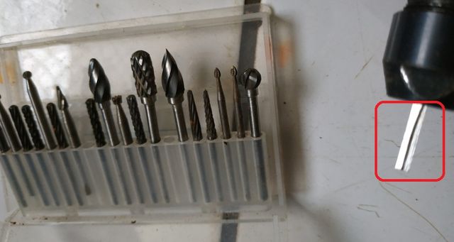

手持砂輪機 單手 操作 ~ 邊磨邊錄 ~ 3千轉 ~ ( 磨東西 鏡頭有點晃 ~ 多包涵 )
直磨機 ~ 怕反彈 或 削除太多~ 所以 雙手操作~ 手機 架在 椅子上 ~鏡頭有點晃 !!
用 手持砂輪機~ 單手 操作~ 磨去多餘的部份~ 很輕鬆自在 ~ 沒錯吧 ~~~
