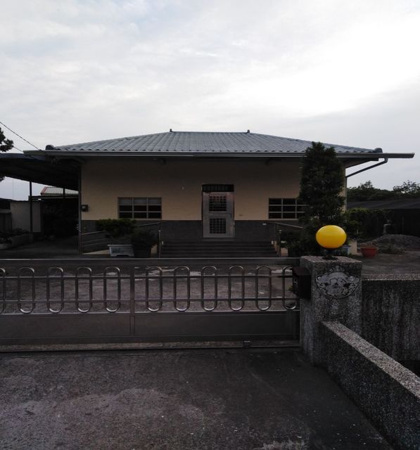

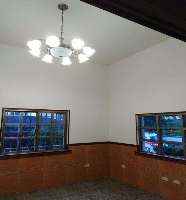

發表於 2019-5-28 08:52:54 | 顯示全部樓層
b18 發表於 2019-5-27 23:44
謝謝蝙蝠俠投平屋頂一票.
好奇怪, 怎麼來留言的, 幾乎都傾向平屋頂?
您看到的是假像!
像我的農舍外觀是斜屋頂.
其實原本是平屋頂! 室內天花板是RC結構! 這個隔熱超好 !

 樓主| 發表於 2019-5-28 14:31:43 | 顯示全部樓層
akirahsiao 發表於 2019-5-28 08:52
您看到的是假像!
像我的農舍外觀是斜屋頂.
謝謝 akirahsiao 大的照片說明,
我當初爬文時有看人家提到, 斜屋頂的頂層要有水平樓板,
和斜屋頂形成的三角空間 (當作架空隔熱層), 優點才能發揮...
平屋頂也是, 只是平屋頂好像沒看人在上面再加一層,
不知道是成本? 還是載重? 或其他考量?
您這房子, 應該不太會有漏水問題, 隔熱應該也很好.
外觀也很漂亮, 算是許多面向都顧慮到了.
