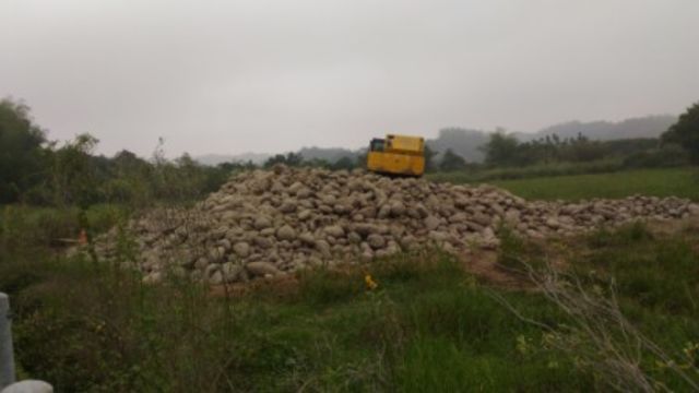

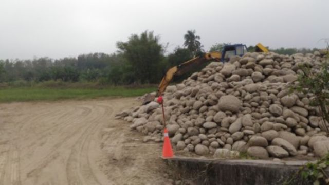

 樓主| 發表於 2019-6-10 19:54:45 | 顯示全部樓層
由於砂石車無法進入我的農地,包商只好租附近農地堆放卵石,再用鐵牛車轉載.

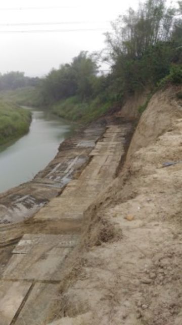

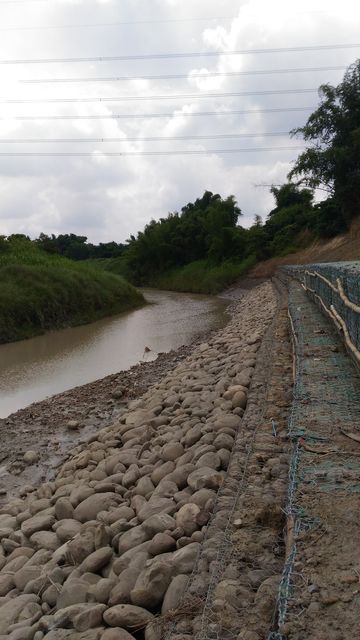

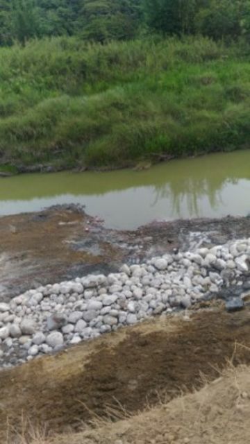

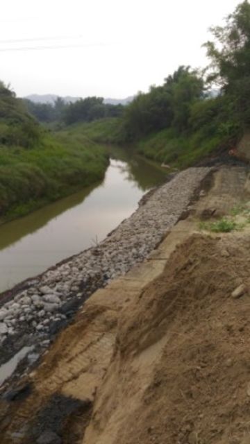

 樓主| 發表於 2019-6-14 19:48:07 | 顯示全部樓層
本帖最後由 kuocc24799 於 2019-6-14 19:49 編輯
基礎開挖,最底層寬4米半,長100米.用來做拋石基礎.
卵石堆高4米,上面要放置石籠,石籠長度為3米,拋石
到河床需做成一個斜度,可以考驗怪手司機的奶O.
再上面一層是方便怪手操作及鐵牛車運送卵石.
卵石拋置情形(側面角度)
卵石拋置情形(俯瞰角度)

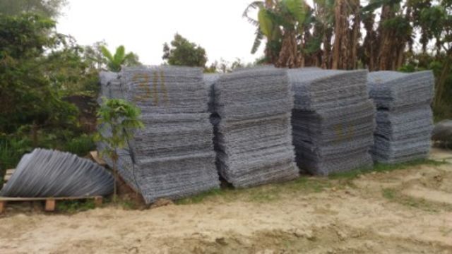

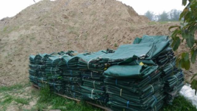

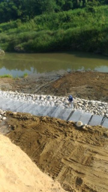

 樓主| 發表於 2019-6-14 19:57:55 | 顯示全部樓層
不論石籠或土籠都須用到鍍鋅的鐵籠,長寬高為3:1:1米.
此次施工100米長,石籠2層,土籠2層,總共需用到400個鐵籠.
石籠直接裝填卵石,土籠則需先裝塑膠套籠.

 樓主| 發表於 2019-6-15 19:38:08 | 顯示全部樓層

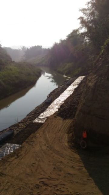

先前po的拋石基礎是完工圖,拋石的過程則如下:
69
2073
51854

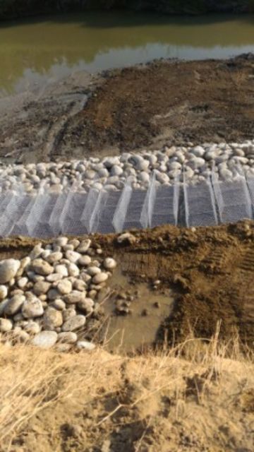

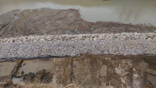

 樓主| 發表於 2019-6-15 19:46:05 | 顯示全部樓層
做石籠前卵石上須先覆一層土,土上再加一層
防水布.
石籠是由每個3格的鐵籠裝填卵石製作而成.
鏡頭上端卵石為拋石基礎,下端的卵石則預備專填入鐵籠中.
