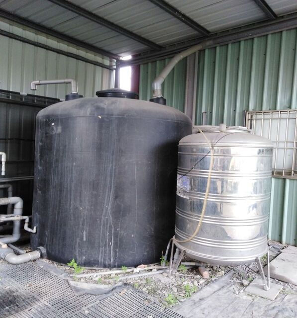

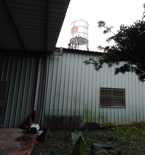

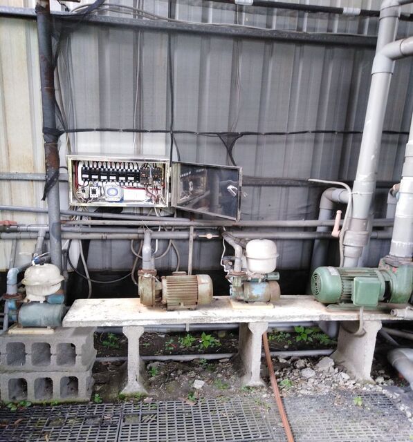

發表於 2019-7-1 10:33:43 | 顯示全部樓層
higos 發表於 2019-6-26 20:11
殘念......
確定是一定要申請才行,
只好放棄直接用加壓馬達了。
最近才去照相!提供一些實例供參考!
水桶放置5米高,但家庭用水壓還是不夠,噴水灌溉用水更無法滿足!
有加壓馬達、還要一顆更大的馬達打水噴水灌溉
