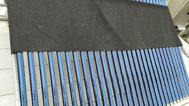

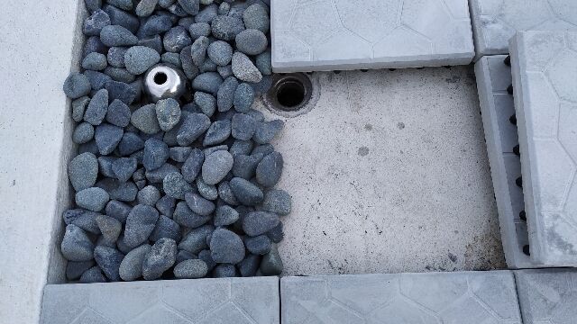

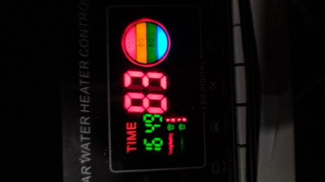

 樓主| 發表於 2019-6-28 17:06:24 | 顯示全部樓層
b18 發表於 2019-6-27 10:55
accrod 大,
狀況測試回報!
對於天花板的熱度降低確實很有效果
圖片一 左邊的白色止水牆 摸起來大概有快40度 我把高腳磚搬起來摸只比手的溫度高一些些 約2至3度
這個是我誚矰荈妖鄐j概快一半的黑布
今天大太陽 把太陽能熱水器烤到83度了
目前3f室內 溫度感覺真的跟 1至2f差不多 頂樓地板真的是吸熱最大元兇!原本天花板摸起來跟白色止水牆差不多 就連支撐的鋼骨都是溫熱的, 現在天花板的deck板摸起來比手的溫度多一點點而已,鋼骨不在溫熱了 是涼的!這下冷氣不用再吹不涼了!
止水牆我擦白色 和原本水泥色溫差大概有一倍 白色摸起來受手還可以承受 沒有擦白色的止水牆 手已經摸不了3秒 這個溫度大概70度左右了
效果真的是滿不錯的 值得投資!
至於牆面的溫度 只能靠冷氣了!這個倒是降溫比天花板快多了!
