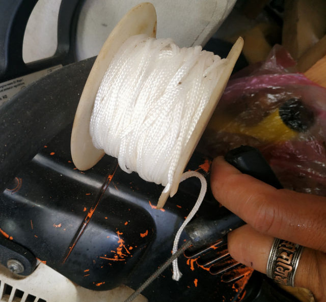

請教一下:
一般啟動盤拉繩,都是買幾mm的呀?
謝謝指教!

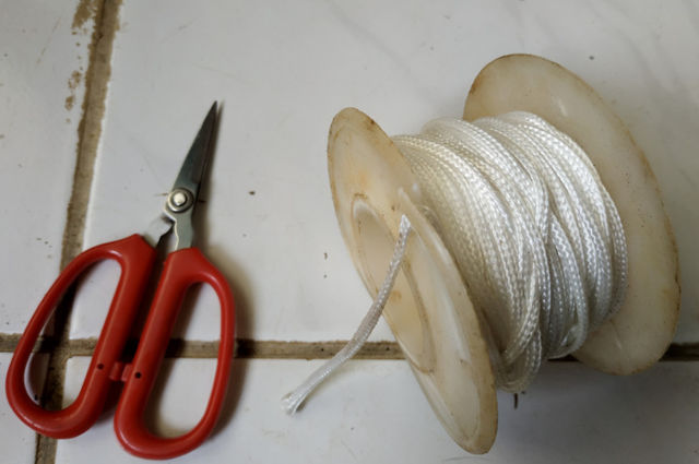

割草機 3mm

順便再請教DIYKING兄:
那種四行程的割草機,像honda 160系列的引擎,
是用多粗的線?
謝謝

4.5mm.

要看實機~
割草機轉盤小,是用3mm
但發電機,大型抽水機,需用5mm
你到農機行買線,說給甚麼用的就知道了 !

去 掏寶 買了 1捆拉線 ~ 算起來 連運費 不用 70元台幣~
用了 幾年 也用不完 ~ 還可以 拿來 綁枝幹 ~
