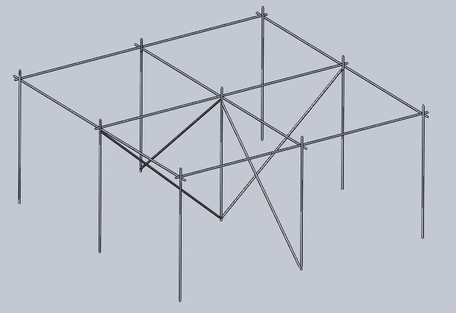

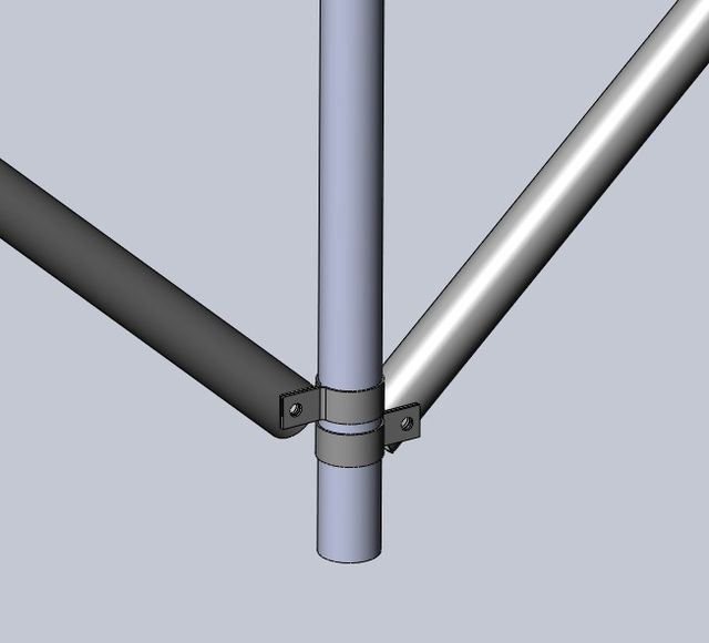

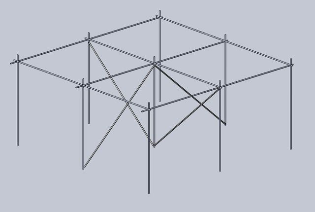

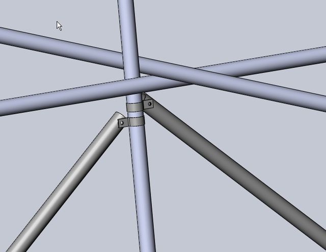

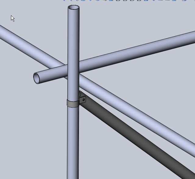

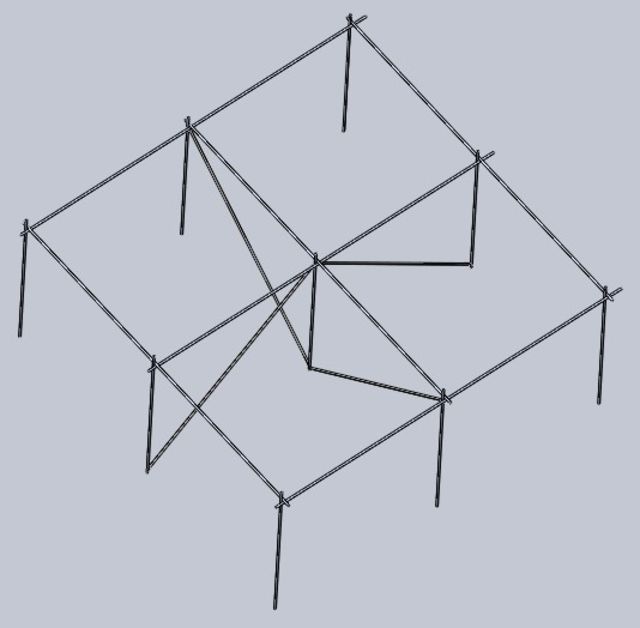

發表於 2019-9-6 22:26:52 | 顯示全部樓層
包種茶 發表於 2019-8-15 23:37
哇...謝謝.
可以來個簡圖嗎?
這樣會比較能正確的了解...謝謝.
用EMT管(鍍鋅電管)。
斜撐要做成3桿件3節點,形成三角形,使斜撐桿件成為拉力桿件。(柱+樑+斜撐一一3桿件,即桁架結構,左柱腳到右柱樑交叉點+右柱到左柱樑交叉點形成ㄨ。)
斜撐切勿只用於撐柱子用,需能拉柱又拉樑。
斜撐若1端固定於柱樑交叉點,另一端斜插於地面,會形成4桿件4節點,是為不穩定結構。且會成為承壓桿件,非承拉桿件。
註;圖上方未做斜撐,有做會更穩固。
