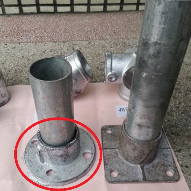

可以用法蘭片+壁虎

higos 發表於 2019-9-18 11:31
這有考慮過不過好像太小,打算用1.5吋的錏管立柱
有找到這種
建議先拿去熱浸鋅,回來再上漆,可保用很久很久,
台電高壓電塔就是用熱浸鋅

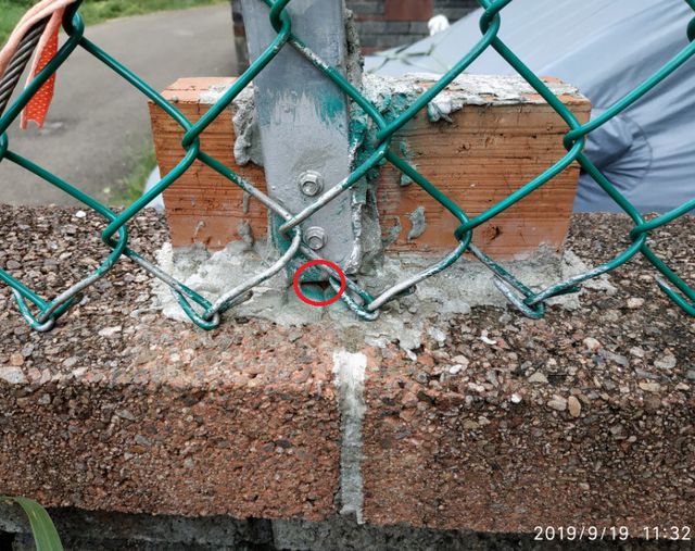

發表於 2019-9-19 22:16:40 | 顯示全部樓層
本帖最後由 aotsen2004 於 2019-9-19 22:18 編輯
小弟 是 在圍牆上 用水泥 黏上1個磚塊~
再用 藍波釘 鎖 鐵管 上去~ 蠻堅固的~ 颱風吹不倒~~
紅圈處 是 排水用的~~~
