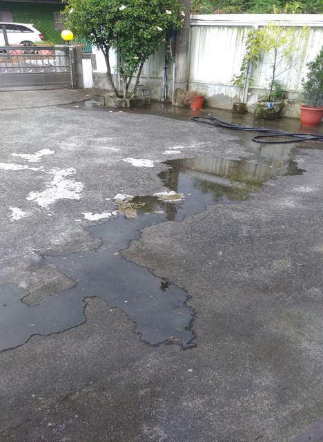

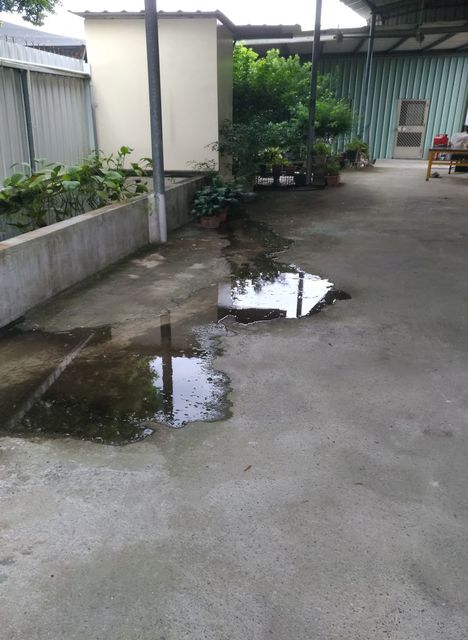

若水可以直接滲下去,也可能在低窪積水的水泥銑幾個洞,裝排水孔蓋就好了!
但若不只為了積水,要舖磚做得漂漂亮亮,又另一回事!
且低窪積水處舖磚前,同樣可能要先銑/敲幾個洞,
否則原本低窪積水處被墊高後,可能又換其他地方積水。

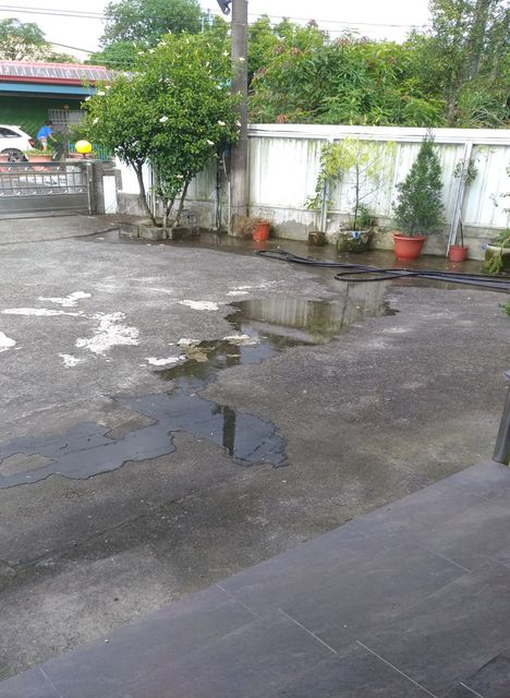

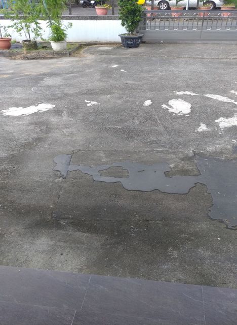

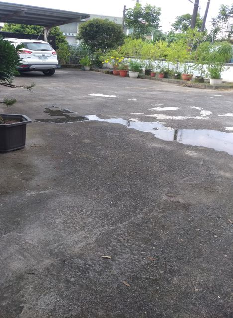

 樓主| 發表於 2019-9-24 10:29:18 | 顯示全部樓層
本帖最後由 akirahsiao 於 2019-9-24 10:41 編輯
FlyNews 發表於 2019-9-21 02:39
但若不只為了積水,要舖磚做得 ...

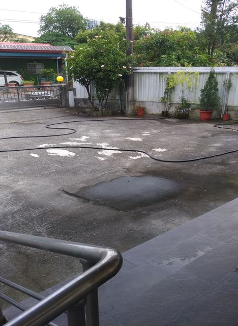

看站上大大提供水泥壓花連結,感覺蠻好看就去詢價! 結果報價如下
品項                          數量     單位        單價                  總價            備註
鋼筋                       2560          KG            28                71680            含工、料、水泥塊
混泥土210           33           米立方        1950         64350
壓花地坪            150           米平方          400                60000
押送車含土尾        一式                                        13000
板模        一式                                                          6000
總計                                                              215030
押花地板報價
光壓花部分(米平方工資400)就需6萬,不含水泥+鋼筋部分,
連鎖磚施工的工資205元/米平方-約4萬,材料200米平方5萬->約9萬.
還是連鎖磚價格比較實在!

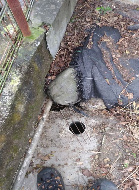

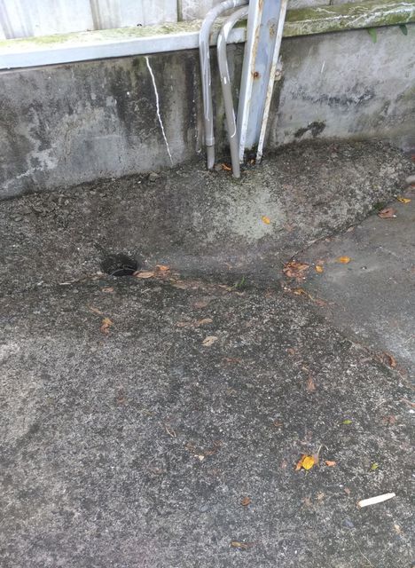

前庭兩個排水孔及圍牆外的排水孔.
中庭澆完花後水開始往階梯處集中,所以都要繞道行走!
部分水開始往小花園前進!所以排水部分真的設計非常不理想!

發表於 2019-9-24 10:57:16 | 顯示全部樓層
會不會是地層下陷的關係呢?
不然買連鎖磚自己鋪也是一個方式
615
7195
7195
發表於 2019-9-24 11:14:04 | 顯示全部樓層
這種情況 砂輪機 切條溝槽 把水引出去 最省........
如擔心手會拿不穩 就買切割機...平放地上 (先畫線或雷射打直線切起來比較漂亮) 調整刀片切入深度就可以了
自己來買砂輪機+水泥刀片 2000內搞定
照片看起來高低沒差很多.....
也可以多切2條溝槽分流水
LKK46 + 12
