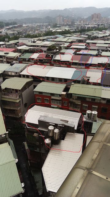

發表於 2019-12-7 16:29:35 | 顯示全部樓層
2home 發表於 2019-12-7 12:36
Hdpe 材質可以到60年,我的hdpe水管用了10幾年了,旁邊的PVC都白化了,hdpe依然完好。
現在的鐵皮用 ...
最近2年發現新北中和這邊越來越多不鏽鋼色的鐵皮屋頂出現 如圖紅色圈圈
以前都是整片鐵皮像深咖啡色鏽掉的鐵皮 如圖藍色圈圈
換新鐵皮之後就變成不鏽鋼的鐵皮了
好像變成新的流行趨勢了
不鏽鋼的鐵皮搭車庫應該可以撐很多年不會鏽蝕

 樓主| 發表於 2019-12-7 16:58:49 | 顯示全部樓層
mnchang 發表於 2019-12-7 16:29
以前都是整片鐵皮像深咖啡色鏽 ...
白色的應該是瓷泥浪板,銀色的才是不鏽鋼板,不鏽鋼板很難上漆。

發表於 2019-12-7 17:36:01 | 顯示全部樓層
2home 發表於 2019-12-7 16:58
今天陰天手機拍的看起來像白色
其實用眼睛看很清楚是不鏽鋼的顏色
尤其圖片下方的不鏽鋼水塔 水塔上方有反光也是白色
雖然有老花  但是不鏽鋼銀色跟白色還是能分辨出來

 樓主| 發表於 2019-12-7 17:43:35 | 顯示全部樓層
mnchang 發表於 2019-12-7 17:36
今天陰天手機拍的看起來像白色
其實用眼睛看很清楚是不鏽鋼的顏色
不好意思,我是看到圖中那塊比較白的不反光屋頂,有可能角度色差問題看起來像白色,他旁邊那塊和其它的看起來就是銀色的。可能就是上防鏽鍍鋅漆或不鏽鋼的。
