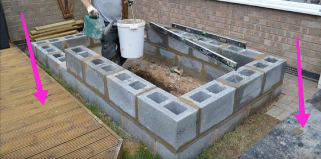

chen168大, 1.降低高度也是可選擇的,50cm 來養殖鯉魚適合嗎?
                     2. 我也考慮過往地 ...
50公分養錦鯉ok,我有個小池1*2約40幾公分水高,養錦鯉約10來年沒問題,但是要注意水溶氧量,也就是停電不可以太久缺氧會死給你看;養錦鯉過濾要做好,水養好魚也就好養。
新設的池主要是給鵝用,水深0cm至最深60cm;還在考慮要不要放魚
看你的照片已疊2層空心磚,可考慮就現在這樣,再池中往下挖50cm,這樣水深也有個80~90cm了。

FlyNews大,1.那麼空心磚內部打鋼釘固定的話,是每一格都要打嗎?
                    2. 就是希望鋪上平 ...
一個空心磚有2個孔,理論上只要1支鋼筋,
但因為沒有交錯拼貼,若有某支鋼筋沒貼緊,也可能讓某塊空心磚偏轉一點。
感覺上每個孔都得打支鋼筋。
要不要乾脆水池再大一點,空心磚靠旁邊頂著?
理論上,水池裡的水越多,魚才越容易養。

4米x1米高,水滿,4米面總受力=2000kgf。
4米x0.5米高,水滿,4米面總受力=500Kgf。
edwin9135大, 太專業了!

如果是高壓空心磚只用水泥黏合的接合力也不足,常一敲就下來
用百歲磚結合力就很強,重量也輕,疊同樣高度,材 ...
森林小屋 大,我該去算一下材料成本才是! 因為我以為空心磚可能比較省費用! 看來百歲磚是不錯的選擇

50公分養錦鯉ok,我有個小池1*2約40幾公分水高,養錦鯉約10來年沒問題,但是要注意水溶氧量,也就是停電 ...
chen168大, 的確!養魚就是要養好水, 所以才希望能把這個池能設置好,請教各位大大的意見, 如今心理應該有個底了! 謝謝
但因為沒有交錯拼貼,若有某支鋼筋沒貼緊,也可能讓某塊空心磚偏 ...
FlyNews大, 是啊!感覺每個孔似乎都要打釘才是。。。感謝您的寶貴意見
