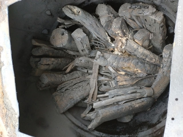

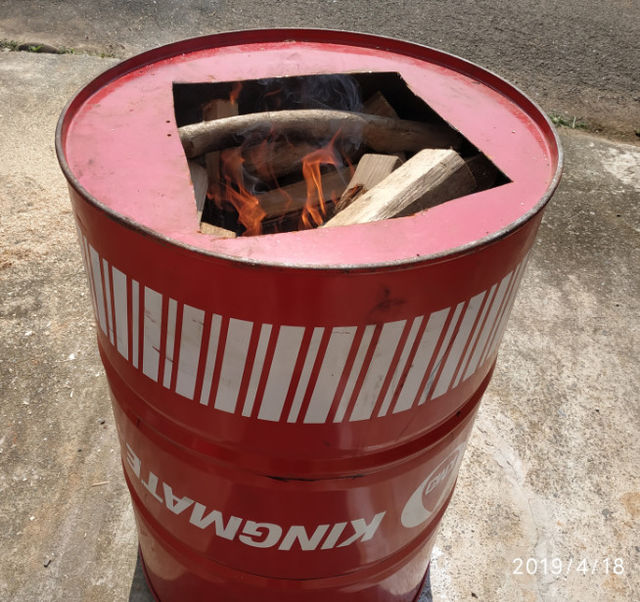

發表於 2019-12-18 19:18:35 | 顯示全部樓層
小弟 這樣 可以 悶燒 1~2天 ~~
很靠近 鐵桶時 還會 感覺 很熱 ~ 桶內 溫度 很高 ~ 燒生物炭 !!
