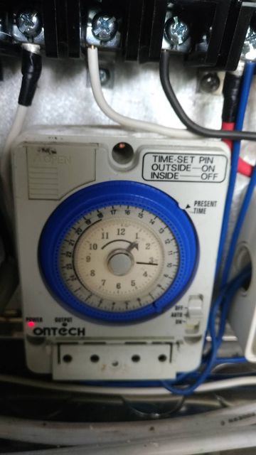

akirahsiao 發表於 2020-2-10 13:27
兩位老大,感恩意見。
網室只裝一台3HP馬達,
噴水裝置只有兩排十個噴頭。

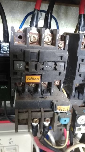

圖二那個是磁簧開關,這些磁簧開關太老舊了,裡面的接點肯定不良,
你可以在其作動的情況下約半個小時,摸看看是否會發燙,
且看看在作動的剎那是否有火花發生,如會 那就是這個造成跳電的...
akirahsiao + 20 太棒了!

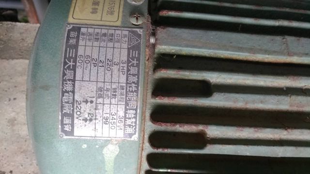

發表於 2020-2-11 19:58:14 | 顯示全部樓層
噴水馬達馬力太大,出水噴頭太少,造成重載需要電流上升所以NFB就跳掉 +1
入水端加個過濾器...另外建議拿勾表量一下電流看看!

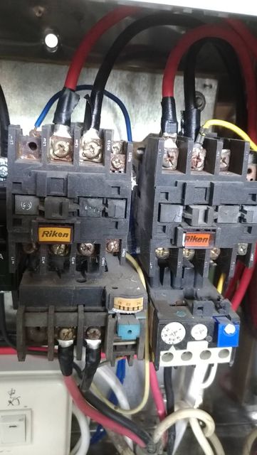

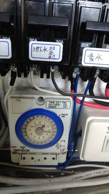

 樓主| 發表於 2020-2-12 11:58:06 | 顯示全部樓層
感謝各位大大的提醒及意見!
當初裝噴頭測試時老爆管,以我這菜鳥的想法以為是水管老舊!
所以每爆一個地方就換水管,都快被我換光水管了,後來買了50支水管備用!

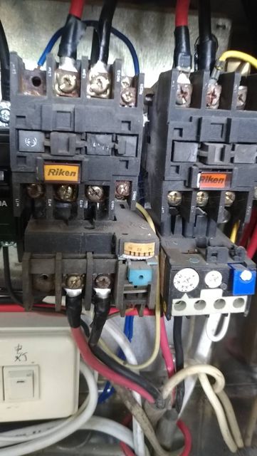

1. 跳電的是無融絲開關,就第一張相片那個裝置.
2. 第二張相片的裝置看起來還真的挺老舊的,是應該換新了!
    因為每次噴水都不在現場,所以不知道會不會發熱!

發表於 2020-2-12 16:49:43 | 顯示全部樓層
本帖最後由 森林小屋 於 2020-2-12 16:51 編輯
akirahsiao 發表於 2020-2-12 11:58
感謝各位大大的提醒及意見!
原來早已經先爆過,
那該慶幸,只有爆管與跳電,沒有把馬達燒了,3馬可不小條

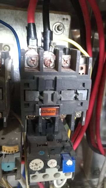

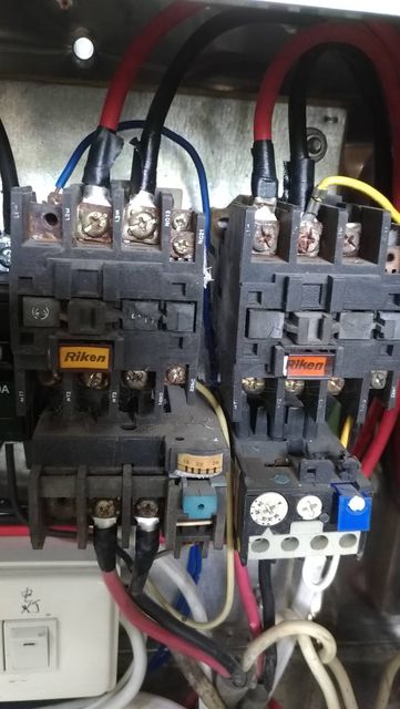

發表於 2020-2-12 19:34:42 | 顯示全部樓層
本帖最後由 smhu 於 2020-2-13 12:26 編輯
基本上那段電路的連接應該是無熔開關接2路,1個到定時器,另外1路是主要耗電的,接到電磁開關。定時器動作時,通電給電磁開關讓電磁開關接通(閉路),這時3HP的迴路通電開始運轉。
但是看圖2右邊的電磁開關有加積熱電鐸,當通過的電流大於限定值時,理論上應該會跳脫而成開路狀態才對。除非說電磁開關有什麼故障,但依我使用的經驗是電磁開關的可靠性高於無熔開關咧...
除非說....(不要相信)迴路有漏電...
另外白痴的請教,這些是110還是220的啊?

發表於 2020-2-13 12:01:34 | 顯示全部樓層
定時開關承受不住大電流直接經過,

 樓主| 發表於 2020-2-17 17:01:41 | 顯示全部樓層
本帖最後由 akirahsiao 於 2020-2-17 17:04 編輯
smhu 發表於 2020-2-12 19:34
基本上那段電路的連接應該是無熔開關接2路,1個到定時器,另外1路是主要耗電的,接到電磁開關。定時器動作時 ...
這整組電路去年六月請水電整理過,
共花了8670元,所以應該不會搞到漏電吧?
上面那些標示都是水電商幫我註明,不然我哪搞得清楚?
這次增加10個噴頭,共已有20個噴頭,
感覺好像水壓還是很大,一個噴頭約可噴到7米直徑範圍!
本來以為加10個,水壓會減少一些,但好像沒差多少!
大概總數要加到50個看有沒有辦法不會跳電?
