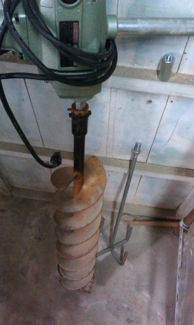

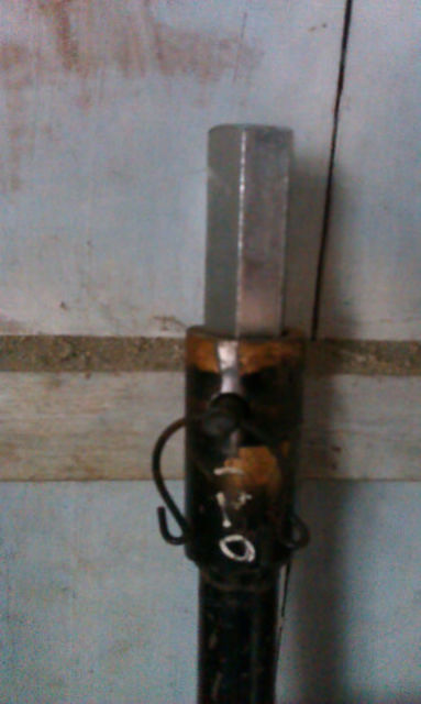

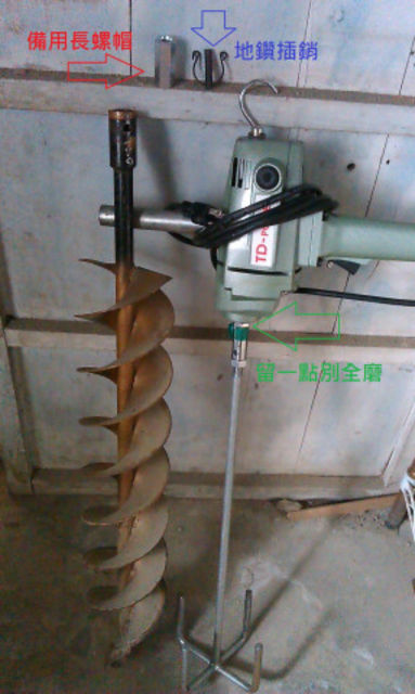

發表於 2020-3-11 20:09:11 | 顯示全部樓層
水泥攪拌機其實有轉接頭可以買轉土鑽尾的
樓主有石頭的話 ,那種鑽水泥牆壁的四溝電錘鑽  ,先用水泥鑽尾打一打不 知道可不可以?
我平常有用轉接頭四溝轉土鑽尾 ,5公分寬和10公分寬的鑽泥土還可以  ,不過鑽到石頭還不行  ,目前還沒試過買根粗點的水泥鑽尾去鑽過

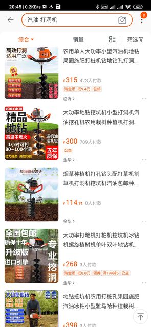

發表於 2020-3-11 20:25:45 來自手機 | 顯示全部樓層
本帖最後由 FlyNews 於 2020-3-11 20:45 編輯
【上手淘搜索“汽油 打洞机”,淘你喜,一搜即得】;或 https://m.tb.cn/h.VeIPhz7?sm=e25c36
價格主要看鑽頭直徑?直徑越細越便宜,鑽頭長度都大約80公分。
直徑6公分約500RMB,加上海快運費約650RMB吧?台幣3千元左右。 請人來做也差不多這樣的費用吧?Diy則自己有台機器。
現在大陸的疫情已經緩解,可以發貨了!
