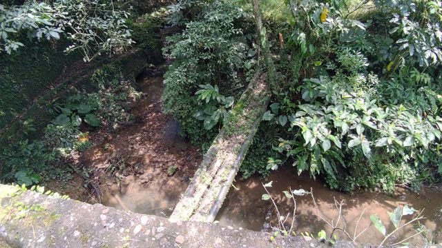

農地與道路隔了一條小山溝

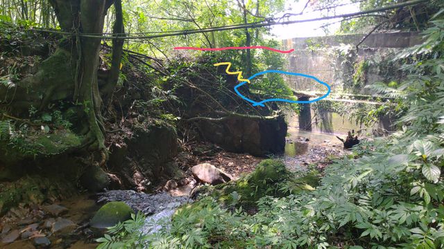

今天才剛剛會用手機上傳照片。農地與道路多少有些落差,農地比道路低,這張照片是在山溝下轉彎處往上拍的,剛好可以看到道路與農地的差異。紅線就是道路的高度,藍色圈就是簡易獨木橋(幾根樹木並排的橋),黃色就是獨木橋上農地的階梯。目前人要到農地,需從道路旁先下至靠山溝底,過獨木橋再上幾個階梯才能進入農地。可以說極不方便,更別說要提重物進出,如下大雨也無法過溪,因為獨木橋沒扶手欄杆離水太近很危險。

 樓主| 發表於 2020-5-31 20:23:23 來自手機 | 顯示全部樓層
marklim 發表於 2020-5-31 19:37
今天才剛剛會用手機上傳照片。農地與道路多少有些落差,農地比道路低,這張照片是在山溝下轉彎處往上拍 ...
農地與道路隔了這樣的山溝,要能正常的使用,不論是要自建資材室或種植蔬果都需要架設橋樑供車輛進出,除非是申請不來或建造的價格負擔不起,否則再怎麼困難還是要完成。再請問土地隔著山溝可以申請電力嗎?
