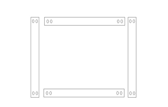

發表於 2020-6-7 21:52:16 | 顯示全部樓層
thinkpadla 發表於 2020-6-7 19:58
通常,打孔就只有一個尺吋,以直徑稱之
但C型鋼為了誤差,公差,把這個孔加長了,只有加長,不是變大
一般沖孔大都是兩孔,,這兩孔是水平沖孔,還是垂直沖孔,那個結合能力較強,還是要依結合功能可以隨意沖孔?
像下面的圖是垂直沖孔
您之前貼的是水平沖孔
203
2647
4萬
41623

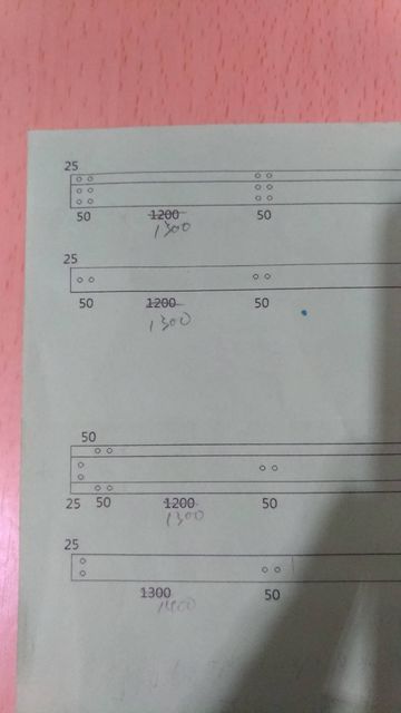

發表於 2020-6-7 22:36:05 | 顯示全部樓層
2home 發表於 2020-6-7 21:52
一般沖孔大都是兩孔,,這兩孔是水平沖孔,還是垂直沖孔,那個結合能力較強,還是要依結合功能可以隨意沖孔? ...
圖面畫好..想要多少孔..位置..告訴廠商 ..通通沒問題

 樓主| 發表於 2020-6-7 22:39:31 | 顯示全部樓層
依需求決定孔位
照片是我當時送加工的部分資料,最多孔的一支是788公分的,打了26個孔
正面也打,側面也打
以組一個正方型來講,四個角都鎖一支螺絲,容易變成平形四邊形
但如果四個角各鎖二支螺絲,要變成平形四邊形的話,幾乎是不可能了
這時會有二支C型鋼是沖水平孔,另外二隻沖垂直孔,這樣才能結合在一塊
依我目前知道的機台,都可以一次沖二個孔,所以就順其自然囉

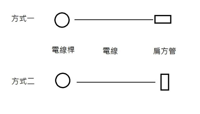

依照圖片來看,版主應該尚未申請用電,所以拆除不鏽鋼管改架設水泥自備桿是比較可行的方式。首先是為了將至高
點隔離於建築物外,防止真有雷擊時,雷電產生的異常高電壓電流直接貫穿、滿布建築物內。另外16公尺導線跨距,
如果支持點是設在版主此建物上,強風造成導線擺盪,其拉扯力量應該會讓架構異音滿滿!!
一般用戶端水泥自備桿有分6米和7.5米,擔心接戶線跨越道路垂直高度不足,可於台電設計人員現勘設計時,請其於
自備桿頂端加裝1800輕鋼橫擔增加高度。
架設水泥自備桿在農地上有兩點要注意!1. 電桿基礎部位要用混凝土加固,防止傾斜。2. 接地線要確實埋設,接地電
阻要低於100歐姆。
以上建議是從維護自身安全為出發點,參考參考。

 樓主| 發表於 2020-6-8 21:31:16 | 顯示全部樓層
電器熊_RIVER 發表於 2020-6-8 01:07
依照圖片來看,版主應該尚未申請用電,所以拆除不鏽鋼管改架設水泥自備桿是比較可行的方式。首先是為了將 ...
這是舊照片
沒拍新照片
已經通電了

 樓主| 發表於 2020-6-9 11:52:52 | 顯示全部樓層
""另外16公尺導線跨距,如果支持點是設在版主此建物上,強風造成導線擺盪,其拉扯力量應該會讓架構異音滿滿!!""
您指的異音,是扁方管跟建物之間造成的嗎
目前一年了,還沒有什麼異音,遇到最大的風是把香蕉樹吹倒了
風是有造成電線擺盪的情況。感覺還好,等颱風天看看,會發生什麼事,哈哈
不鏽鋼管插進建物的C型鋼中,超過二米,鎖六組螺絲
安裝方向是方式一

發表於 2020-6-10 11:33:52 | 顯示全部樓層
thinkpadla 發表於 2020-6-9 11:52
""另外16公尺導線跨距,如果支持點是設在版主此建物上,強風造成導線擺盪,其拉扯力量應該會讓架構異音 ...
版主文中提到"西面跟北門都沒開口",判斷線路支持點在建築物西南角、台電電桿在南邊。所以台電接戶線應該是走南
北向。
台灣的地形強風,一般都是吹南北風,因此順著風向設置的線路,受風擺盪影響小。至於"結構異音還好",應該是板主
把結構很紮實鎖定的緣故,強!DIY萬歲!
