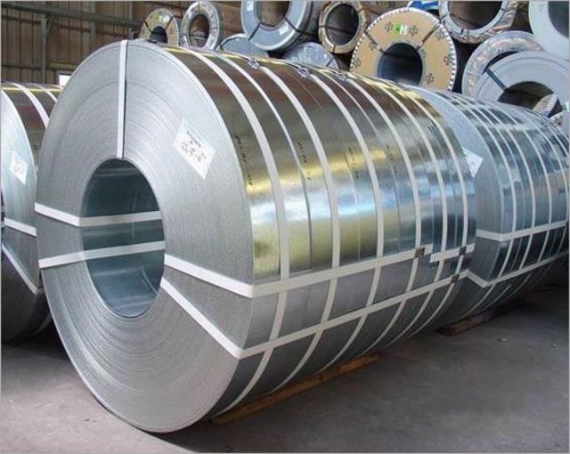

C型鋼跟浪板一樣,都是由鋼捲(如照片),經機台加工製成。管類也一樣
順便講一下管料
管料多了一道焊接的製程,沒辦法停下來等切斷
切斷的過程,整條產線還是一直跑的,切斷尺吋要準有困難
所以,通常都看到六米料(實際比六米長),不能像C型鋼可以要多長有多長

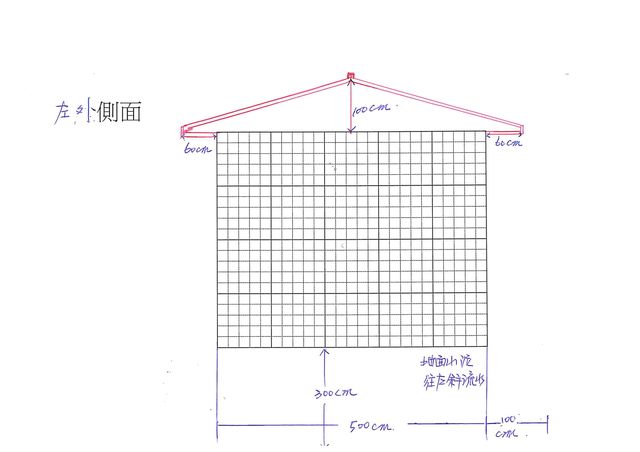

發表於 2020-6-9 15:26:45 | 顯示全部樓層
thinkpadla 發表於 2020-6-9 10:23
那請施工單位畫個圖
貼上來大家看看
比較容易了解

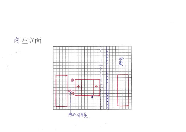

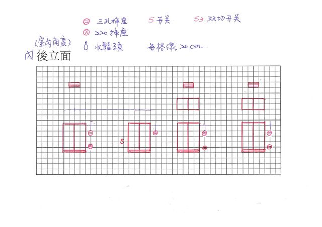

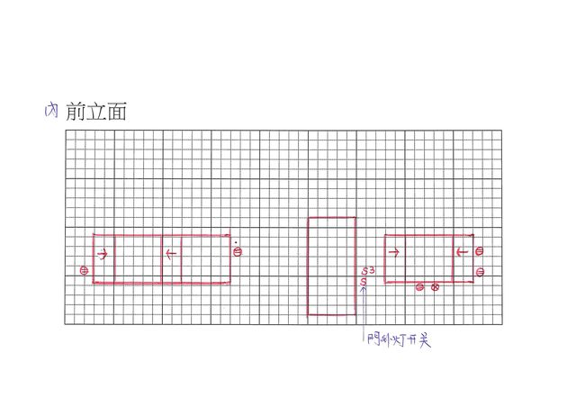

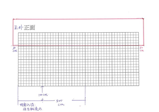

以上是自畫的簡圖,不好意思不知大大能否看的懂,就大概的9*5平方米‥前後面方框是窗,浴廁部分想用磚砌‥

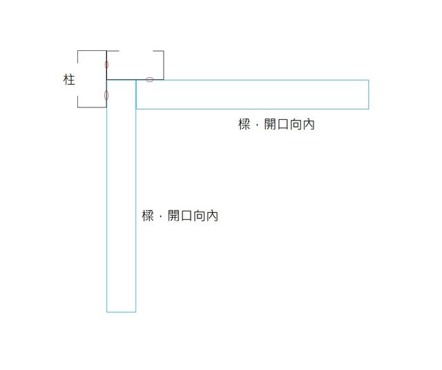

C形鋼較優,強軸對稱,以強軸為主受力方向。
C形鋼是薄形材料,做為柱或主樑最好是2支焊成口字形,否則最好做翼緣挫屈檢驗計算。

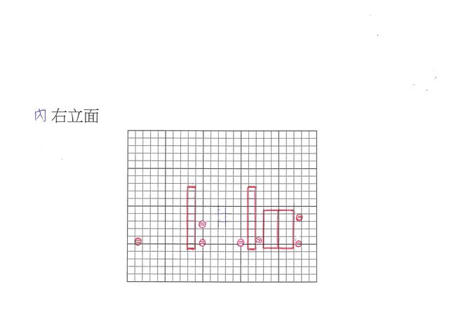

 樓主| 發表於 2020-6-10 10:44:25 | 顯示全部樓層
edwin9135 發表於 2020-6-9 21:32
C形鋼是薄形材料,做為柱或主樑最好是2支焊成口字形,否則 ...
挫曲(buckling)也稱為屈曲,是一種不穩定的現象,是指細長件在受到壓縮力時,因細長件彎曲變形而造成的結構失效。
理論上,挫曲是因為力學平衡方程式的解出現分岔(解的本質發生改變)所造成的。在受力增加到一定程度之後,物體會出現二種平衡狀態,一種是純壓縮力,另一個是有側向偏移變形的平衡狀態。
挫曲的特點是在結構件中,邊緣承受壓縮應力的元件突然斷裂,而元件失效時的壓應力小於材料可以承受的終極抗壓應力。挫曲的數學分析一般會設法加入方向也是軸向,但和軸有一段位移(偏心)的壓應力,以產生原來理想施力時不會受現的二次彎矩。
當在一元件(例如杆件)上的壓縮負荷增加,多半最後負荷會大到使元件變形不穩定。若負荷繼續加大,會造成明顯,甚至無法預測的變形,可能讓元件完全無法承受負荷。若變形還不是災難性的,元件仍會繼續承受負載。若挫曲的元件是結構件(例如大樓)中的一部份,會由其他的元件來分擔已挫曲元件原來要承受的負載。
(以上由"維基百科"轉載)
原來超過承重造成的彎曲,是有特別名詞的
一般設計是把二支焊在一塊,但我為了可以鎖螺絲,改成下圖的結構
紅色部分是鎖螺絲的位子,一個點分上下鎖二組螺絲
等待颱風天,看會不會被"收走"
