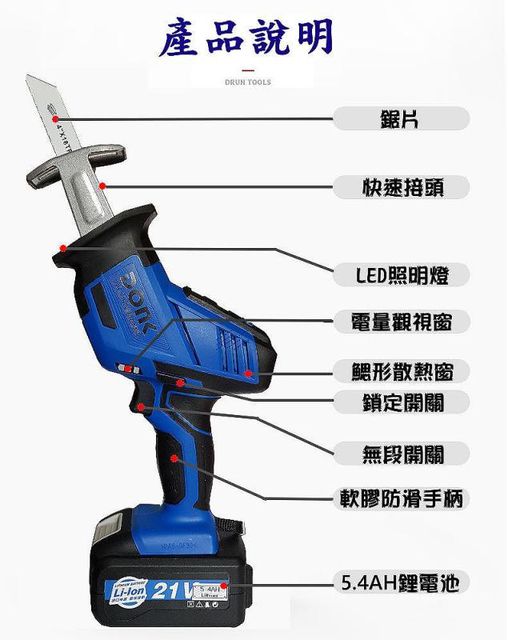

我是用類似照片上的往復鋸,小型軍刀鋸
只要換鋸片,鐵管,鐵板,水管,木頭,什麼都能鋸
速度可能沒有鏈鋸快,但安全性高很多
moonlake + 10 感謝分享!軍刀鋸我有2把了!
