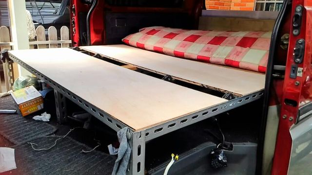

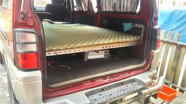

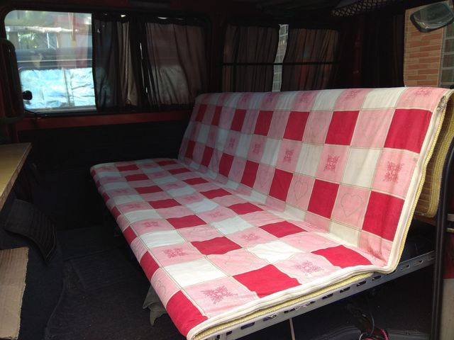

置物床變成座椅
置物床打平變床

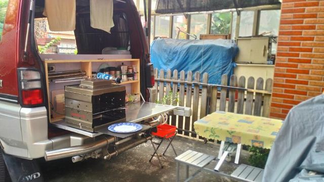

車尾廚房箱
前方簡易桌板,下雨天,可以在車內用水排水和料理.驗車時沒拿下來,也ok,要拿下來也很快..
驗車時,置物床打平,床墊拿下車,後面的車尾廚房箱拿下來就可以了.
