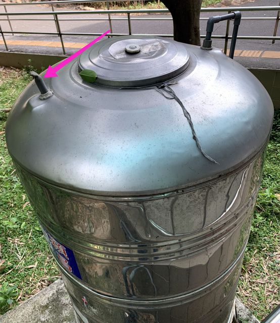

灌溉水塔需要通氣孔嗎?

發表於 2020-7-9 02:45:15 | 顯示全部樓層
本帖最後由 FlyNews 於 2020-7-10 12:57 編輯
因為若沒孔,抽水就相當於抽真空…
是要有通氣孔,但也只要別把這箭頭水管封死就好!一般是管口朝下。
若箭頭的水管封死,水塔蓋接縫還是會有些空氣,不至完全真空,但可能影響到出水速度。

發表於 2020-7-10 10:59:49 來自手機 | 顯示全部樓層
蓋子上面裝一隻J型管,讓空氣進去就可以了
