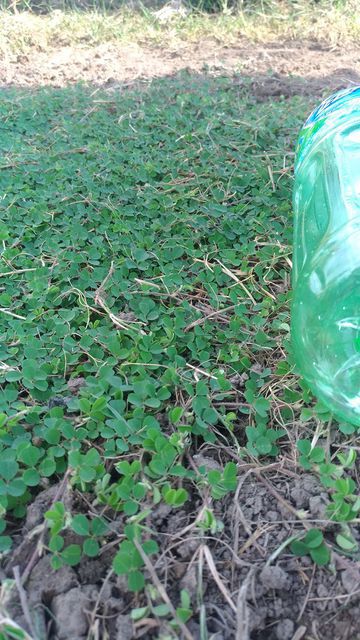

發表於 2020-8-5 14:07:50 | 顯示全部樓層
大家應該都有這個困擾
所以我上網找了許多資料
最後決定種蠅翼草
等我的草長齊了,我會試看看耐不耐汽車輾壓
以下為網路上查的資料
一開始要除草,但一段時間,它長密了,其它草就長不出來了
怕淹水,不希望它長的地方,挖個溝,當個小河流,就不怕草長過去了
它會一直交叉疊生,最下面的會腐爛變肥料,所以種在果樹旁就不用施肥了
根長保水士,完整的主根,我移植時,主根長達二十公分以上,坡地應該很適合種
我把種植過程記錄,讓大家更了解這草的特性。
http://www.2home.com.tw/bbs/foru ... hread&tid=54237
yflin + 20 汽車輾壓...恐不可行
歡樂小雞 + 20 太棒了!

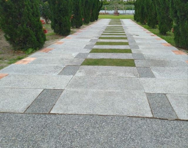

發表於 2020-10-31 08:45:12 | 顯示全部樓層
停車或車道上(輪胎輾壓範圍)鋪植草磚,其餘範圍用抑草蓆如何?...
歡樂小雞 + 20

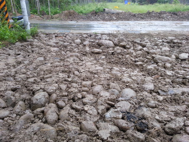

發表於 2020-11-2 16:12:00 | 顯示全部樓層
為了環保,資材室前的停車場是利用道路邊溝修築時起出的大石頭舖設再用怪手壓實,石頭縫再植入類地毯草,幾年來車子輾壓,草也沒減少,地也沒下陷而且很少除草,草也不會長高,以後如果前庭有新的構想,再起出石頭即可,不會製造癈棄物。
歡樂小雞 + 20
