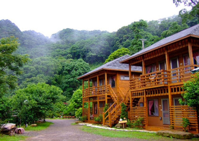

還是要看您自己怎麼想
最安心的就是拆清,申請建照,重蓋一間RC或SRC
現在八月,如果十月開始施作,應該不用擔心雨水的問題
我猜,站內們的前輩,應該有不少人,夢想有一間小木屋
如果四周景色不錯,牆面就封玻璃,你知道那個感覺................
以下照片出自網路,如有不妥請告知。
能用就好,別要求太完美
自己動手,廢物回收利用

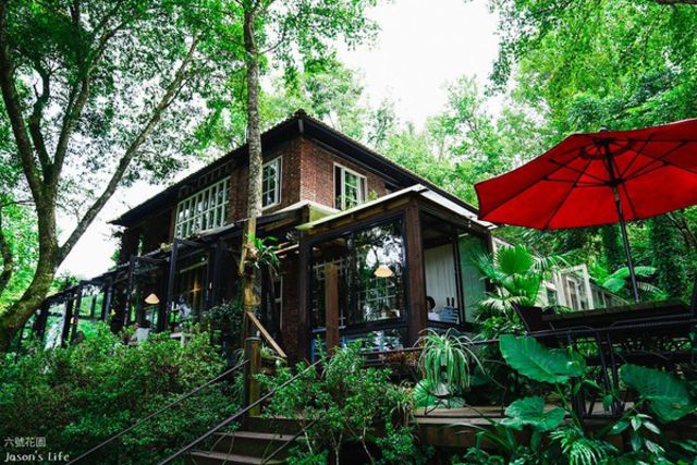

發表於 2020-8-9 11:29:07 | 顯示全部樓層
本帖最後由 og2h 於 2020-8-9 11:30 編輯
kmanheart2002 發表於 2020-8-9 01:04
感謝og2h大
沒錯 人字樑是用螺栓組裝的 跟橫樑間是以勾結合 目前有一兩根有蟲蛀 其餘還好 我會先找鐵工來 ...
紅磚屋 最便宜 磚塊一個2元
再來鐵皮屋
再來水泥屋
再來 木屋
平地木屋 是沒有甚麼價值的
木屋 要蓋在很多樹旁邊 才有呼吸效果 森林裡面較適合
不燃 熱很熱 冷很冷
看您旁邊有地方種樹
一棵 大樹 一個爬藤植物 等於一台大冷氣 大暖氣
