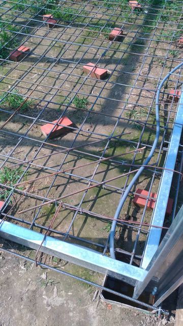

發表於 2020-8-13 21:25:20 | 顯示全部樓層
補一下照片,比較清楚
照片中右下角就是預先挖洞埋入的沙拉油桶
桶內還有放幾支折彎的鋼筋,勾住橫放的c型鋼,沒拍到
沙拉油桶如果不好找,可以用50加侖的鐵桶對半切
