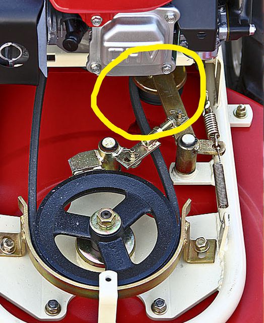

 樓主| 發表於 2020-8-26 10:05:18 | 顯示全部樓層
買了新的皮帶,裝回去,啟動機器,還是沒法帶動
刀片,這嚇傻眼了.
估狗如何安裝皮帶,竟然找不到,樓上提供的使用
說明書也沒有.
難道說這是簡單到不用說明的嗎?
通常皮帶兩端各有一個傳動輪軸,中間有一個惰輪
(是這樣稱呼沒錯吧),皮帶是該裝在那個惰輪的哪一
邊呢?不解.
50
1016
8513
8513
發表於 2020-8-26 14:54:06 | 顯示全部樓層
kuocc24799 發表於 2020-8-26 10:05
刀片,這嚇傻眼了.
估狗如何安裝皮帶,竟然找不到,樓上提供的使 ...
依照SRV600的結構(我覺得應該大同小異),
惰輪壓上皮帶,皮帶會變緊。
這樣思考應該可以!
如圖,請參考。
kuocc24799 + 20 感恩啊!

 樓主| 發表於 2020-8-26 15:02:18 | 顯示全部樓層
moonlake 發表於 2020-8-26 14:54
惰輪壓上皮帶,皮帶會變緊。
這樣思考應該可以!
太好了,這下看懂了,就是這個,明天到田裡
就依照辦理,謝謝!

 樓主| 發表於 2020-8-27 10:02:50 | 顯示全部樓層
惰輪壓上皮帶,皮帶會變緊。
這樣思考應該可以!
今天依照圖示裝好後,果然回復正常,又是活龍一台.
之前真的是裝錯了,裝到惰輪的右邊去了.
