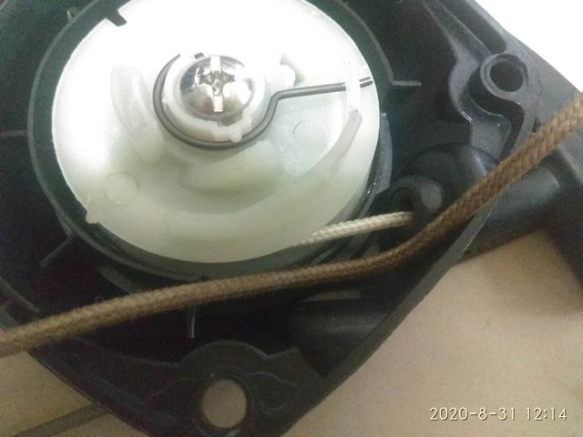

背負式割草機拉繩彈簧鋼片,彈出來了,還有救嗎?

發表於 2020-8-31 00:47:54 | 顯示全部樓層
2home 發表於 2020-8-30 07:55
我那台是小松的,和影片的不太一樣,我的是彈璜鋼片頭是裝在上座,在把尾部嵌入下座,每次快成功時,就 ...
「脆化崩了一角,卡不住了」。
我覺得這樣的話,
就沒救了。
不過如果兄台研究出怎麼拯救,
一定要再發文回報一下,
交流交流。
一切有為法
   如夢幻泡影
       如露亦如電
          應作如是觀

發表於 2020-8-31 09:31:36 | 顯示全部樓層
  1. 我那台是小松的,和影片的不太一樣,我的是彈璜鋼片頭是裝在上座,在把尾部嵌入下座,每次快成功時,就會跳出來,應該下座中間嵌入的座因脆化崩了一角,卡不住了,勉修好,可能還會壞,一個月只能去花蓮割草兩天,時間很緊迫,誤了割草大事,就要等下次,所以就買新的算了。壞掉的留下來當備品慢慢研究。研究成功了,就有兩個可替換使用。
複製代碼
影片中是鏈鋸機的 ~
鏈鋸機 及 三菱割草機, 我都有換過幾次彈條 ~
但小松的構造就不一樣, 我也都搞不定 ... 也都是嵌入下座時會繃出來 !

發表於 2020-8-31 16:58:34 | 顯示全部樓層
DIYKING 發表於 2020-8-31 09:31
影片中是鏈鋸機的 ~
我前幾天換的就是小松的,
我的經驗是:彈簧要先固定在底座上(黑色的那個),然後再抓彈簧中心那個勾角的位置,
以白色纏線盤去勾住裡面的彈簧勾就行了。
我看外國人也是這樣弄,
而且很輕易把白色線盤拿起來。
我覺得還是可以參考一下國外搞diy的做法。

發表於 2020-9-5 01:00:28 | 顯示全部樓層
moonlake 發表於 2020-8-29 16:03
要重新纏線一定要拆下中間的螺絲呀,
不然怎麼把白色的纏線盤拿下來。
沒有啦,我的是四行程的引擎拉繩啟動盤不用拆那個白轉盤就可以換拉繩了。當初是自己手癢把那顆螺絲拆起來導致鋼片彈出,研究了很久裝不回去...一氣之下花錢解決
