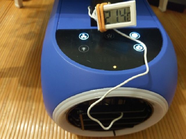

今天氣溫約三十度,雙11下單到貨新品試了一下,"直吹"才能感受到涼風,
建議還是要買高BTU的才會比較涼,這台只能當"高級"降溫涼風扇用.
(冷風口約21度,熱風口約38度,冷氣運轉約100W,送風弱風6W,送強風9W)

發表於 2021-1-11 12:06:43 | 顯示全部樓層
本帖最後由 angus0 於 2021-1-11 12:12 編輯
今天氣溫(室內)約十五度,1100BTU/H移動冷氣"反裝"測試一下"暖風",
(冷風口約9度,熱風口約25度,冷氣運轉約60W)
結論: 真的不能當"暖風機"用呀!!
