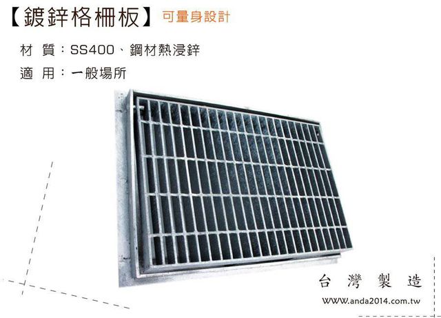

發表於 2020-10-1 10:24:21 | 顯示全部樓層
本帖最後由 森林小屋 於 2020-10-1 10:32 編輯
這種水溝蓋,拿幾個去擺一擺就好了,不合處水泥敲一敲,再糊上新水泥就很好用
價格便宜又不貴
http://www.anda2014.com.tw/porta ... 2&cnt_id=273435
taiwanbigmary + 20 應該撐不住。
