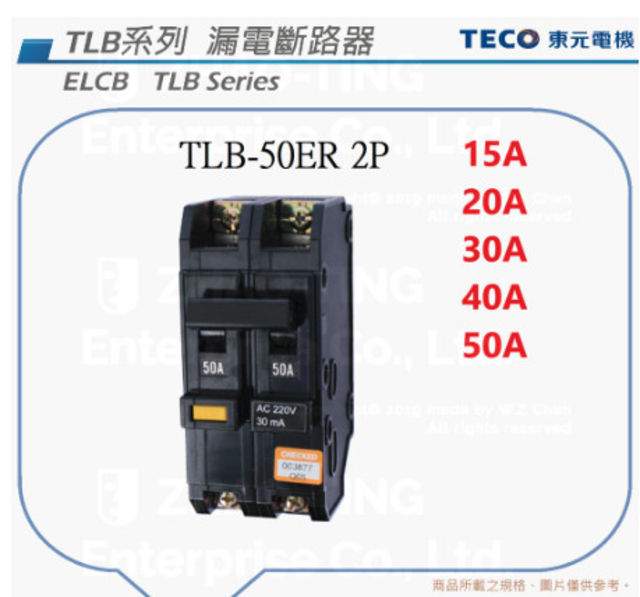

發表於 2020-10-14 09:40:06 | 顯示全部樓層
Blue1120 發表於 2020-10-9 16:09
1. 24V拉25米會有壓降問題,既然已經買好1.25mm雙蕊線,110V 直接過去再做插頭會比較好!
2. 4G分享器不能 ...
請問,如果我拿這個TLB-50ER替換主開關
那底下接的其他NFB有任何一個漏電時,這個主開關會跳脫保護嗎?

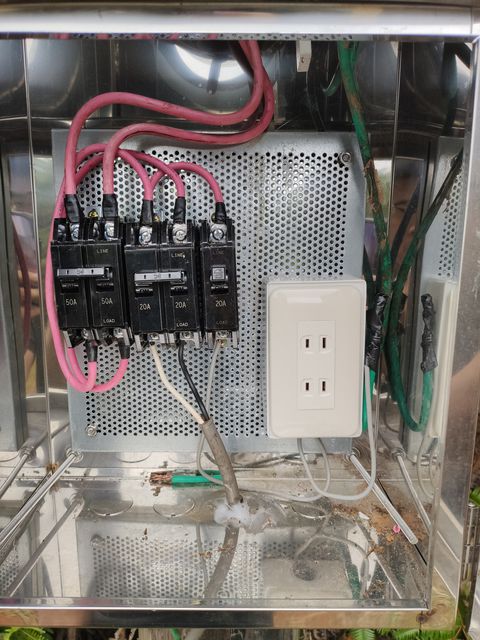

 樓主| 發表於 2020-10-14 19:40:08 | 顯示全部樓層
本帖最後由 dcage123 於 2020-10-15 10:44 編輯
今天回頭去看電箱
才發現長輩找的水電...當初來修還修滿簡略的
剛剛又自己研究
看來應該要叫水電把那條綠色水線,弄一個端子...(為什麼水線要用綠色的囧)
然後再打根90cm的銅棒...接個地線端子...
我實在不想用手去碰直接接到電線桿的線囧
另外請問
當(水線-地線),中間有連起來時...
這時去摸水線端子會被電到嗎?(因為不排除未來自己會動手)
會被電到的話就得戴橡膠手套了(我有雙高壓電用的)

發表於 2020-10-20 08:23:14 | 顯示全部樓層
你那電線水管埋太淺,會很危險,日後問題也多,有PVC管建議還是埋深40~50cm

發表於 2020-10-20 09:51:34 | 顯示全部樓層
dcage123 發表於 2020-10-14 19:40
今天回頭去看電箱
另外請問
當(水線-地線),中間有連起來時...
1. 碰到水線不會被電 ( 與大地同電位 ).... 摸到火線才會觸電.
2. 直覺上, 多浪費了一顆 2 P 的 NFB.
看到那種接線方式, 真的是........... 我被打敗了.

 樓主| 發表於 2020-10-20 10:11:22 | 顯示全部樓層
本帖最後由 dcage123 於 2020-10-20 10:29 編輯
o7u7n 發表於 2020-10-20 08:23
對阿,那邊我也覺得太淺,到時我還會再挖...(我那根管子每條線只有24V,真的漏電會好一點點..)
因為一時間弄不完,臨時先埋一下避免車子要迴轉...
不過應該埋不到40cm..沒怪手...
之前請小乖乖除草被壓過程硬土手挖好累..@@
為了挖管線又請小乖乖不划算...
37
204
2464
2464
 樓主| 發表於 2020-10-20 10:16:15 | 顯示全部樓層
nature4d 發表於 2020-10-20 09:51
另外請問
當(水線-地線),中間有連起來時...
其實我會覺得左邊的NFB畢竟是電錶處..還是要和中間水井的分開,這樣修理也不用去碰活電...
中間那顆,以後應該改成電磁開關..然後再搭顆定時器才對
右邊的110V以後想說旁邊再拉個電箱,把那個牽過去....
這接線老實說我這外行的也暈倒.....可能是長輩根本沒要求..只要水電把電重新弄好就好
(之前荒廢8年,電箱裡面變廢棄蜂窩)
