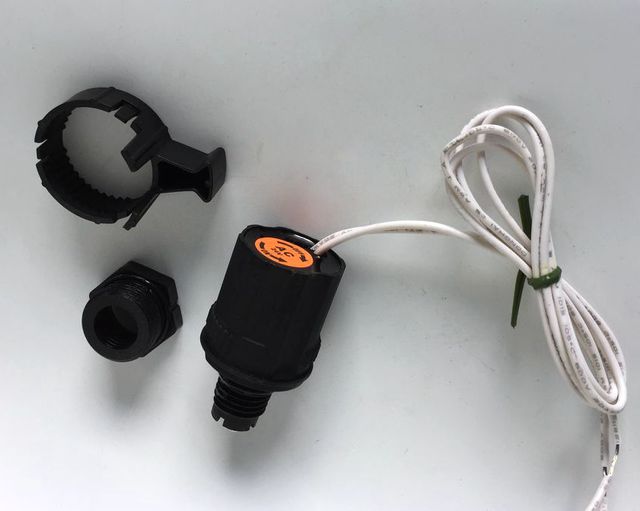

 樓主| 發表於 2020-10-18 22:15:07 來自手機 | 顯示全部樓層
Zefram 發表於 2020-10-18 13:07
水電材料行賣的 比較耐用沒爭議
一般都是2" 以上才會用到塑鋼
因為台製的大廠銅電磁閥太貴(1英吋一千五以上一顆)
便宜的又一堆中國牌的...所以放棄
我買的這牌也算大牌子就是..1988年做到現在..含自動化控制系統..應該ok
https://www.rainbird.com/
我這個看起來是防水的說,因為我看電磁閥的電線是用環氧樹脂封住的(所以我沒設計埋地),到時接線我會再做個防水盒。
是說文件沒寫到這個有IP多少認證就是...
銅電磁閥我知道就有分防水和不防水
看起來就是電磁閥電線接頭的差異。

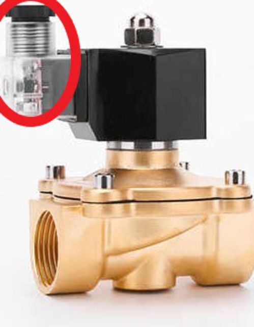

發表於 2020-10-19 08:44:05 | 顯示全部樓層
dcage123 發表於 2020-10-18 22:15
便宜的又一堆中國牌的...所以放棄
銅電磁閥的罩門是上方那顆螺母
可能是水從那邊滲進去 至於電線則是做在旁邊
你的也有可能是從電線或貼紙處進去

 樓主| 發表於 2020-10-19 11:14:05 來自手機 | 顯示全部樓層
本帖最後由 dcage123 於 2020-10-19 11:23 編輯
Zefram 發表於 2020-10-19 08:44
銅電磁閥的罩門是上方那顆螺母
沒有耶,我那個電磁閥頂是全灌環氧樹脂。
上面貼紙是標識開關方向(這款可以手動轉電磁閥開啟)
主要是防腐蝕和防潮
常見的電子零件手法
除非環氧沒灌好漏水進去...
有參考老外有不少裝設在外面的照片,我才跟著裝(雖然官方超多照片都是要埋地箱XD..但那個算庭院)
銅電磁閥當初我有問賣家
有一種防水和不防水的,差異大概在這個電線接頭,有沒有做防水密封
