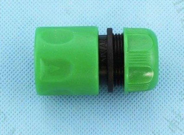

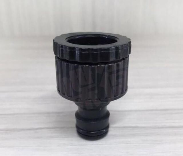

6分的球閥開關 也可反過來接
一邊接6分硬管 一邊6分外牙可接奶嘴頭+軟管快接

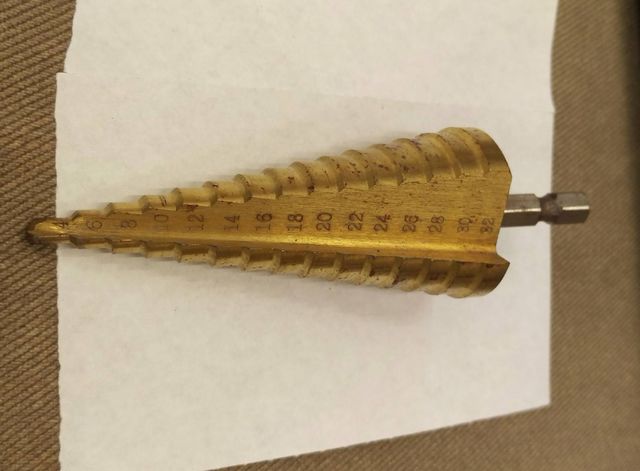

發表於 2020-11-28 16:48:03 | 顯示全部樓層
快樂農夫 發表於 2020-11-28 16:04
有點困惑?
6分鑽孔不是26mm嗎?
你為什麼說28mm?
農夫大
階梯鑽
慢慢鑽 不要弄太大嘿
參與人數 2威望 +30 收起 理由
快樂農夫 + 20 非常有創意!
moonlake + 10 階梯鑽,好用!

發表於 2020-11-28 20:18:39 來自手機 | 顯示全部樓層
有點困惑?
6分鑽孔不是26mm嗎?
你為什麼說28mm?
鑽26可能太剛好,套進去時硬插可能把PVC管牙磨壞,鑽28略大一點比較容易套。
因為是靠矽膠/橡膠墊圈止漏,大那一點點並不影響。
但也因為是階梯鑽/寶塔鑽,也可能不小心鑽到28,不影響安裝就是了。
參與人數 2威望 +35 收起 理由
wenchi + 15 鑽26真的怕傷到牙.要用轉的進去
快樂農夫 + 20 了解,謝謝你!

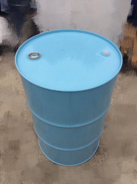

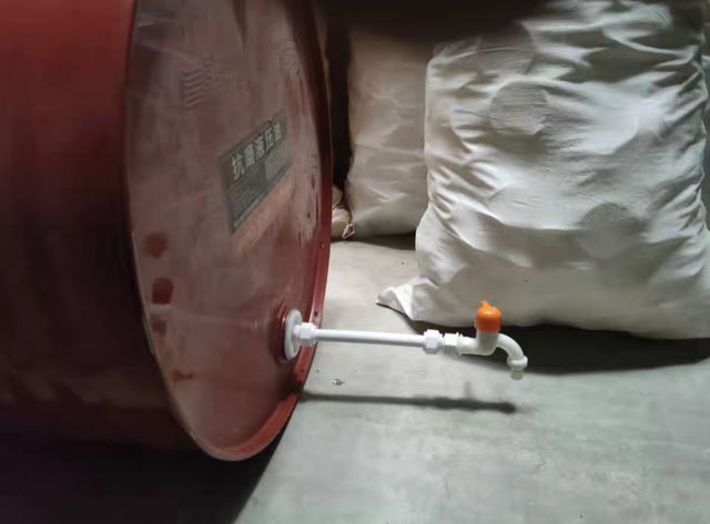

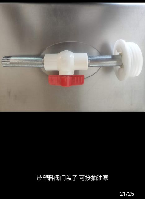

一大一小的2孔…你該不會是買原油桶?
看大孔的孔徑多大?再自己看著辦。
接頭含螺母的外徑不能比大孔還要大。
側邊挖孔後,拿條繩子從上方大孔垂下,從側邊的孔勾出繩子,繩子穿進接頭內側螺母+墊圈,從上方大孔順著繩子滑到側邊鑽好的孔,再鎖外側的螺母。
側邊的孔要比螺牙外徑更大些才方便施作。
可能沒法用帶開關的水塔接頭/卜申。
原油桶不太適合裝水…
但若上方的大孔有牙,搞不好可直接從大孔配管,中間的桶做成微承壓式的,就只需在位置最高和最低的原油桶側方開孔。
若放倒的,可能連開孔都不用…
https://m.tb.cn/h.4VUvHaD?sm=ad450a
【油桶盖子200l升化工桶盖塑料桶盖油桶封口盖胶桶盖螺纹盖柴油桶盖】

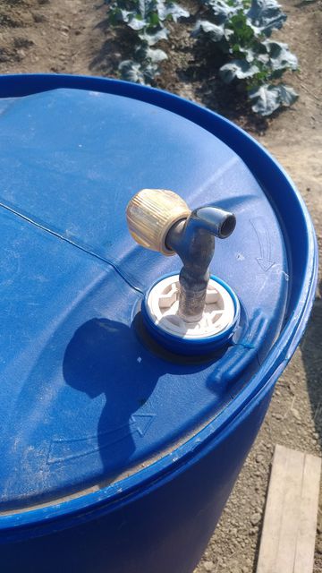

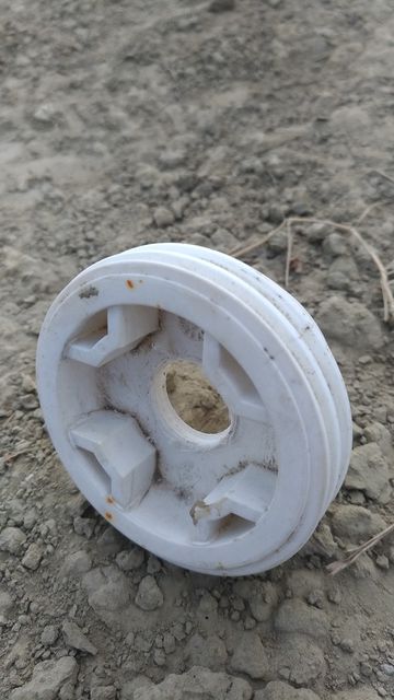

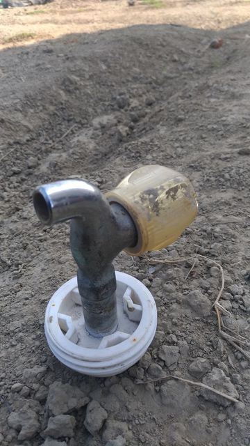

發表於 2020-11-29 22:50:48 | 顯示全部樓層
本帖最後由 thinkpadla 於 2020-11-29 22:59 編輯
這是我先前裝水龍頭的過程
蓋子本身厚約4mm
先鑽一個的孔,好像是19mm
再把水龍頭鎖進去
沒有另外加壓的情況下,不會漏水
taiwanbigmary + 20 金厲害!
能用就好,別要求太完美
自己動手,廢物回收利用

發表於 2020-11-30 11:09:13 | 顯示全部樓層
taiwanbigmary 發表於 2020-11-29 23:09
這麼薄的蓋子..
水龍頭能裝著好神奇的!
你買的鐵桶,我猜應該像照片中這種
這跟我買的塑膠桶在網路上的價格,應該都在200元上下
但如果你是拿來裝水跟放在室外,可能要考慮生鏽的問題
我的蓋子算是比較厚的,自然鎖的住
taiwanbigmary + 20 太棒了!我買110
能用就好,別要求太完美
