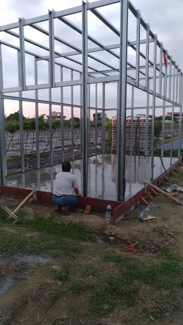

pluck77 發表於 2021-2-17 09:28
還好
搭圍籬瓜棚
搞C型鋼
鐵工施作 . 基本電焊 ..
.結構體 .平行  .角度...
都有一些技術
重型架 可以省掉經驗
個人 學電銲燒焊水管 只能不漏 .. .. 非專業  角度 銜接還是差一點
施工時間 技術還是 差專業 一些
鐵屋結構組合後  還是有一點 角度差  ..
看朋友施工 誤差 以mm...我是會差到 1-2 公分

本帖最後由 thinkpadla 於 2021-2-17 21:03 編輯
"因為C型鋼的構造 彼此無法鎖"
設計的問題,C型鋼也是很容易對鎖的
目前新型機台,只要你算好孔位,不管是100正面,50側面,都可以幫你打孔
下圖整個骨架都是用C型鋼對鎖,沒用焊的
柱的地方,建議用方管,C型鋼開口很利,容易割傷。
