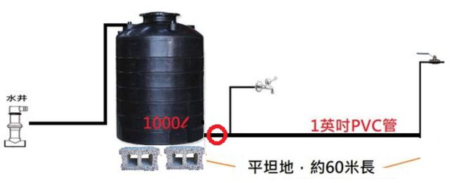

 樓主| 發表於 2021-3-6 19:46:35 | 顯示全部樓層
綜合各位大大的看法,會先用一個大水塔,空心磚墊高後,
直接配管看看沖力夠不夠,如圖,如果沖力太小,就在紅圈處
再配個加壓馬達即可囉,感謝各位寶貴意見…

發表於 2021-3-7 19:27:51 | 顯示全部樓層
如果確定是在平坦地面,兩個桶子之間完全不需要馬達,單純的用管子連接就可以,只要確保管子內部是充滿水的,沒有空氣在管內,這樣在大桶注水,小桶的水位就會自然跟隨大桶,這是虹吸現象,也是柏努力定律。

發表於 2021-3-7 20:41:34 | 顯示全部樓層
不需加壓馬達,只要用水管連通,兩水塔水位會一樣高,這是連通管原理,不是虹吸現象,也不是伯努力定理。
只要小水塔底部不要高于大水塔頂部,小水塔就會有水,水位會和大水塔一樣高。
但是如果大水塔頂部高於小水塔頂部,就要注意了。除非將連通管路關閉,或是小水塔頂部密封不漏水,否則大水塔水位會被限制在小水塔頂部高度,多抽的水會流向小水塔,再溢流出去,大水塔水位無法繼續增高。萬一大水塔控制抽水的機制尚未作動,會一直抽水。
