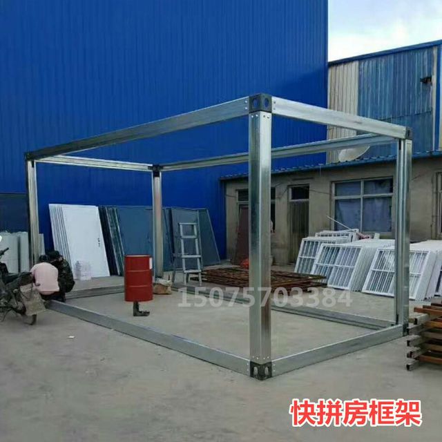

淘寶有賣,一支人民幣70元。組合屋用的3x6快拼房框架,不含運費一組不到一萬台幣,只是卡在有6公尺長的C型鋼不好運送,否則淘回來,自己買喜歡的金屬壁板和好diy的南方松角材來封外牆就好了,而且搞個有大落地窗的偽鋼構木屋,會沒有制式組合屋的土氣。
