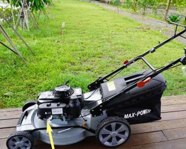

本帖最後由 872f457f 於 2021-5-20 12:35 編輯
我有一台HONDA手推式割草機
有關92汽油裝置關油閥(如圖)
要停機前關閉油閥
讓機械自己運轉停止
下次發動都拉1-2次就發動了
已使用2年多(約1個月推草一次)
目前都OK
應該每家產品都有些不一樣
