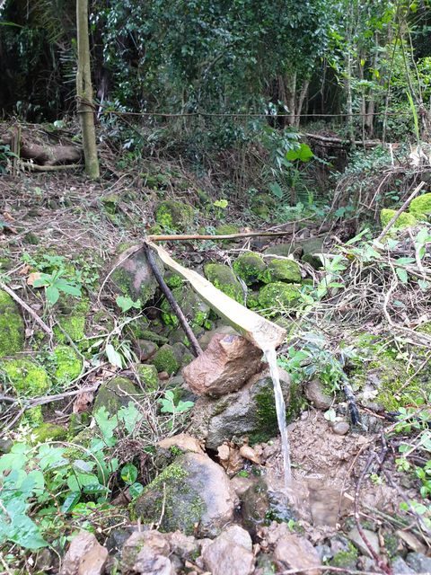

每次要洗手都要下到溪底,要洗也不是很容易
從山下砍了根竹子上來,洗手總算是方便多了

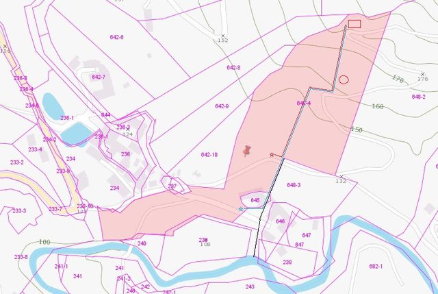

本帖最後由 thinkpadla 於 2021-7-15 18:18 編輯
rdmigo 發表於 2021-7-15 10:26
所以..幾乎所有需要的新設備與路口..多在場地的下方或下方旁邊!
就分開說吧...
感謝指導
補上等高線圖,藍色星星是預計要裝設水表的位置
紅色星星是預計要裝設電表的位置,旁邊已有台電電線杆
只是目前只有高壓線路經過,需再製圖從前方二支電線杆配一般用電過來
紅色圈圈預計資材室,紅色框框預計是農舍
圖一下面有一段黑色線,是排水溝
目前還不知道自來水可以上到哪個高度,可能中途裝個加壓或是裝個水塔跟抽水馬達
水電我只請他處理到電表水表,後面的我全部自己弄..................
