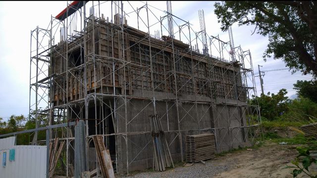

 樓主| 發表於 2021-7-8 12:53:12 來自手機 | 顯示全部樓層
og2h 發表於 2021-7-8 12:40
好像 很大坪
有的人是做樓梯 跟 斜坡樓梯在旁邊
推輪椅就能上 下 樓
一樓會是做斜坡,階梯是不方便老人與提行李。
1093
14329

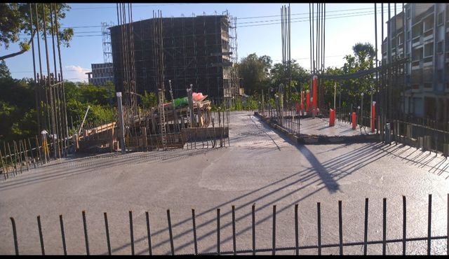

 樓主| 發表於 2021-7-8 13:11:07 來自手機 | 顯示全部樓層
二樓完成

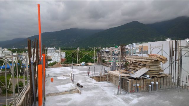

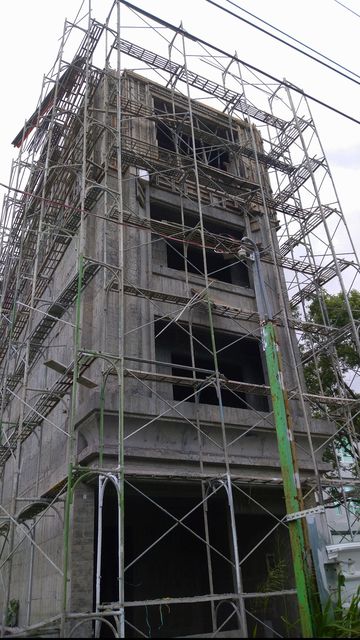

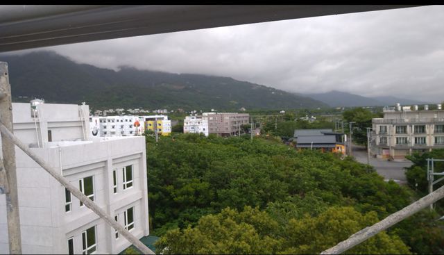

 樓主| 發表於 2021-7-8 13:18:29 來自手機 | 顯示全部樓層
本帖最後由 Ryan 於 2021-7-8 13:21 編輯
3樓略過,直接記錄4樓。
樓上視野真棒。

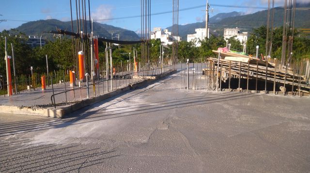

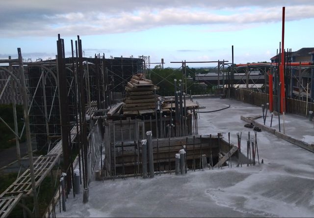

發表於 2021-7-12 15:16:40 | 顯示全部樓層
看起來電管是用PVC管,現在不是都用CD管配電管比較多,PVC管較難施工,工錢較貴,有特殊考量嗎??
Ryan + 20 沒特殊考量
1093
14329
 樓主| 發表於 2021-7-13 15:56:12 來自手機 | 顯示全部樓層
o7u7n 發表於 2021-7-12 15:16
不知道CD管有什麼好處?
水電說cd管被灌漿壓扁機會較高,萬一壓扁了會欲苦無淚,他們不願冒這風險。
