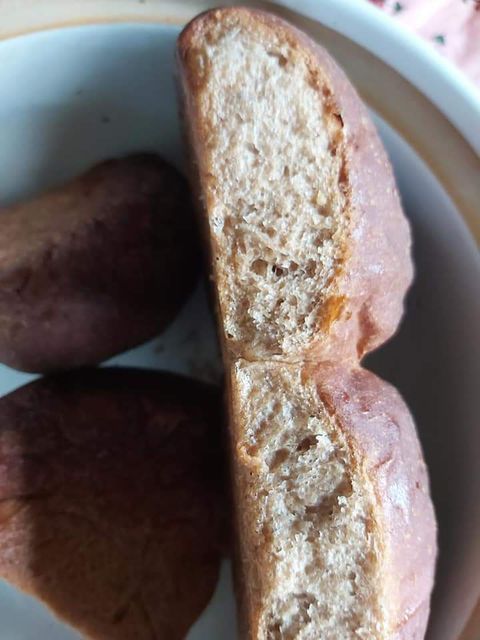

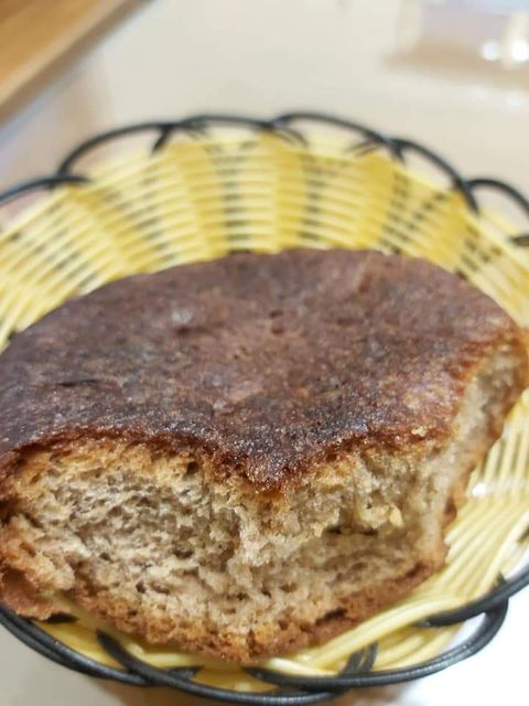

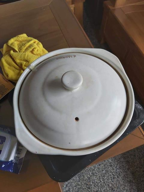

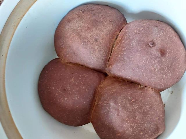

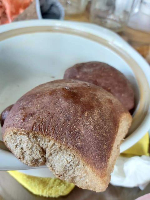

 樓主| 發表於 2021-7-14 19:29:25 | 顯示全部樓層
為了確認含水量問題,
再次做全麥餐包,
這次用陶瓷鍋進烤箱,
含水率約80%,
仿窯烤恆溫兼保濕。
這包子還真難包!
都是塗水硬黏上。
出爐後按壓一下,
感覺鬆鬆軟軟不像上次硬。
請兒子試吃後,
居然說太鬆軟了!
用盡各種方法就是要鬆軟,
現在嫌太軟?
下次做歐包給他吃試試!

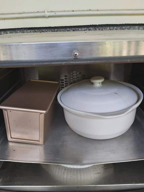

發表於 2021-7-14 21:02:52 | 顯示全部樓層
本帖最後由 Zefram 於 2021-7-14 21:04 編輯
akirahsiao 發表於 2021-7-14 19:29
為了確認含水量問題,
再次做全麥餐包,
AK大怪招非常多
連烤盤都變形了
做餐包 麵團只要水份夠 接著就只是上下火的問題了
看烤箱好像是旋風烤箱
烤麵包一定要關旋風阿

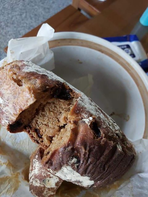

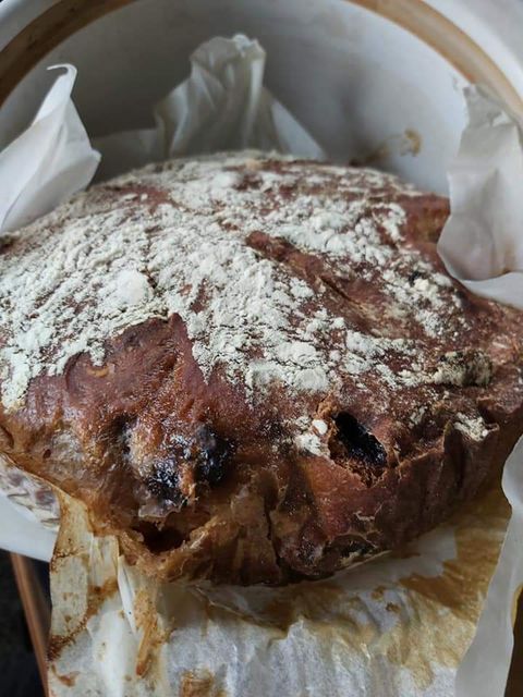

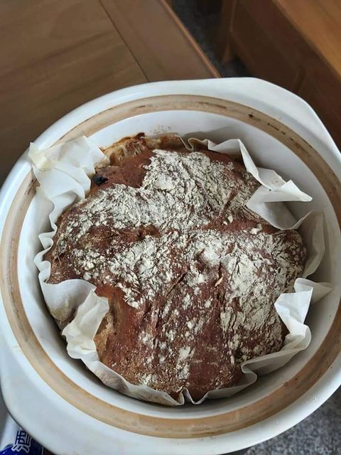

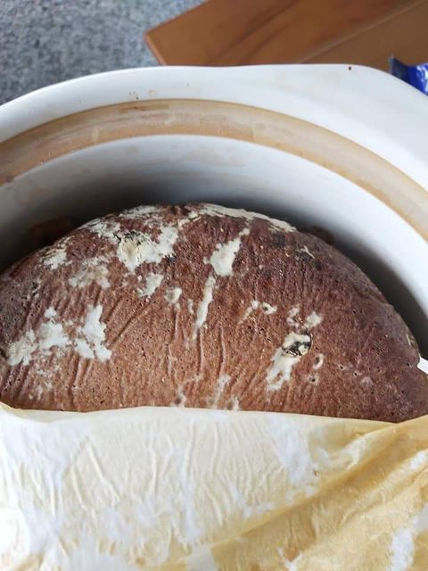

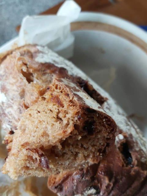

 樓主| 發表於 2021-10-14 19:53:02 | 顯示全部樓層
今天忙種玉女小番茄,
早上下雨先嘗試做歐包,
隨便亂搞一番放入陶鍋,
丟三顆冰塊進去。
真是無心插柳柳成蔭!
這次出爐的全麥歐包外殼脆,
內部Q彈可口有麥香,
算是比較成功的一次嘗試。
參與人數 6威望 +126 收起 理由
水蛙 + 16 好像不錯吃!
hongjen + 20
Zefram + 20 非常有創意!
700812
發表於 2021-10-14 20:03:33 | 顯示全部樓層
akirahsiao 發表於 2021-10-14 19:53
今天忙種玉女小番茄,
早上下雨先嘗試做歐包,
沙鍋 真是非常有創意

發表於 2021-11-6 09:20:12 | 顯示全部樓層
為了確認含水量問題,
再次做全麥餐包,
關於歐式麵包含水量問題
跟麵粉水合性程度有關(每牌都略不同所以加水量也不同)
其實我自己方式是以手摸觸感為準
歐式麵包要作到外酥內軟有些心得分享~~
歐式烤溫度要高,基本都要220度起跳,
而且烤箱要預熱到工作溫度再送烤箱(我好先生烤箱預熱約20分鐘
送烤後要製造前30秒高溫水蒸氣(外酥內軟這個很重要)
高水量麵包剛開始會不好操作整型,先降低水量慢慢來調查作麵包
高筋麵粉盡量以低溫水化作用去做發酵/若以老麵糰作引以去發酵對內軟部分更好
麵糰發酵時間以當時溫濕度調整(冬天初發可能要2小時/夏天初發約40分/還是以目測為準)
用陶瓷鍋進烤箱營造外酥內軟這個idea很棒...
但烤溫還要加高20度...
應該要到240度且烤箱要預熱後在送烤
自己玩麵包
是從買一台麵包機開始
之後以麵包書自己摸索
遇瓶頸去選想上烘焙課程
最後烘焙要玩就玩大一點
自己DIY蓋座柴燒麵包
看過早期法國食譜很隨興矇矓
(敘述麵粉一盆酵母一撮水些許....很難懂)
像法國食譜熟悉後就跟著手觸感覺走
僅供參考

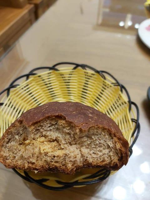

發表於 2021-11-6 18:00:10 | 顯示全部樓層
我的全麥麵包…
全麥麵包如果是100%的話…超級難發的啦…
所以我都在70-80%之間
