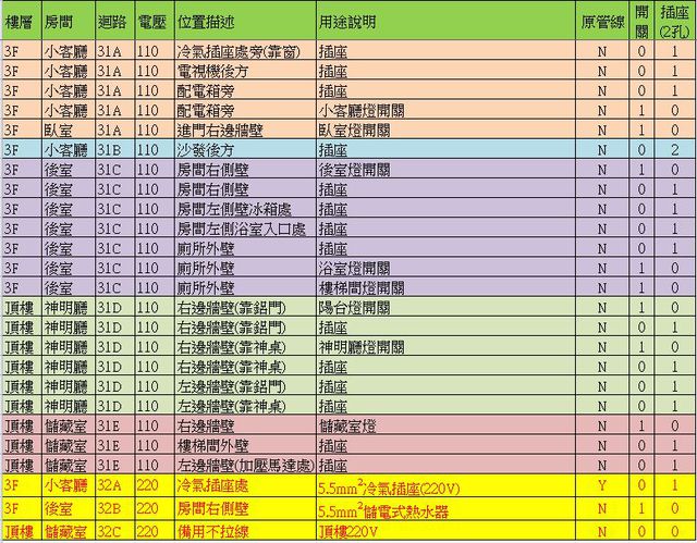

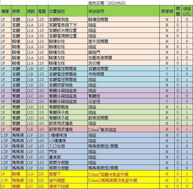

感謝各位前輩指導。

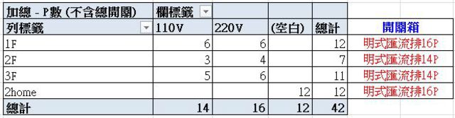

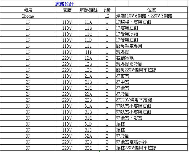

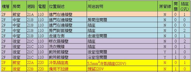

我初步的規劃是全室電線重拉。
110V以2.0mm實心線來拉、220V會以5.5mm平方的絞線來拉!所以應該不會用東大與闊嘴大建議的電纜線來拉!
新設匯流排明式開關箱,所有線路明管重拉(如果浴室或未遮蓋的燈盒可能會借原管線)。
每一迴路的用電量都有用家裡的生活方式算過了。
迴路規劃如下,請高手補充。教學相長、一起研究拉!當然會請專業水電師來處理,但自己也要先做功課!

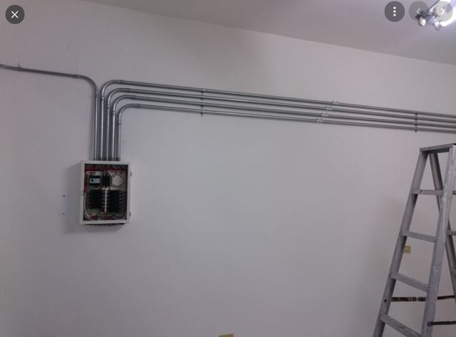

配EMT走工業風?
ykcview + 10 感恩啊!

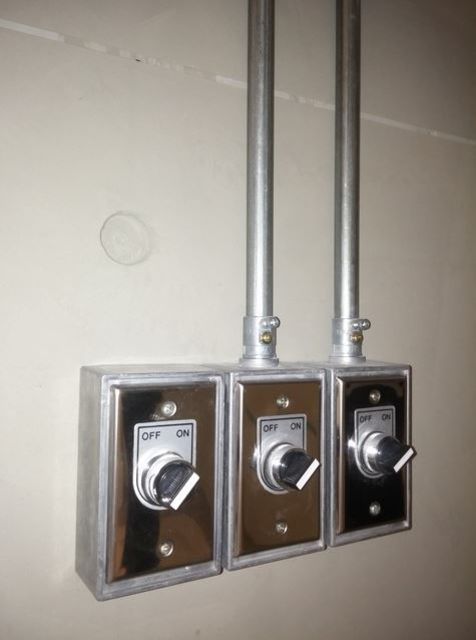

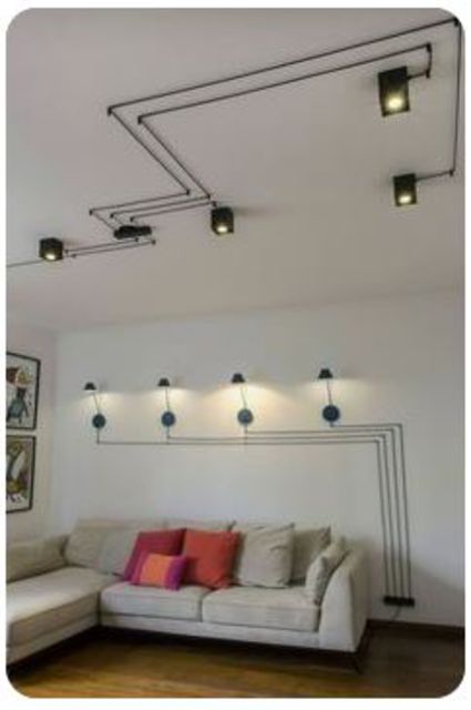

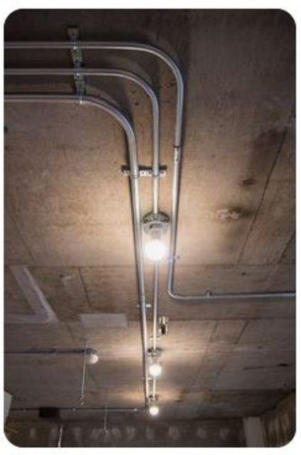

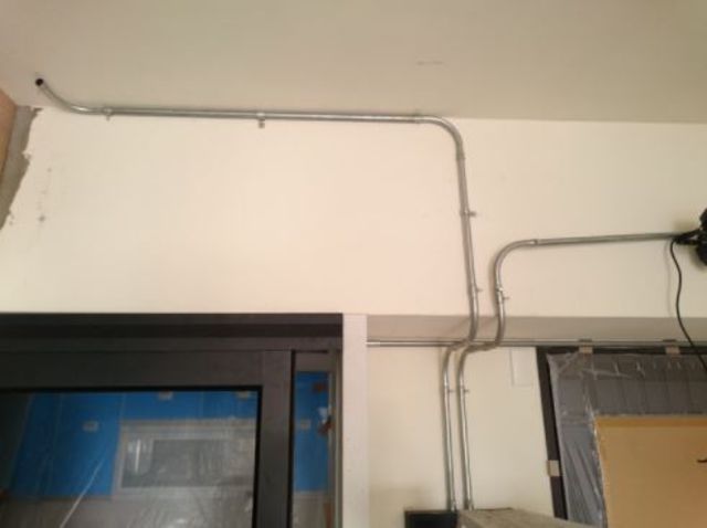

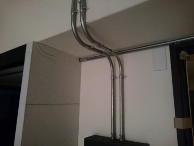

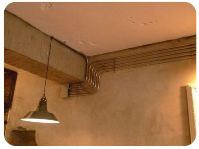

 樓主| 發表於 2021-7-22 09:42:48 | 顯示全部樓層
本帖最後由 ykcview 於 2021-7-22 09:58 編輯
tomeplz 發表於 2021-7-22 01:44
配EMT走工業風?
感謝 tomeplz 大的建議。
配EMT,小朋友會出走不少,小弟礙於經濟考量應不會選這種配管方式。
通常配EMT走工業風多是有屋主特殊喜好的新成屋、裝潢屋才會採用。
附上一些從網路抓的EMT工業風的網路圖片。
參考來源之一:https://mypaper.pchome.com.tw/hugoboss1640/post/1335188975
