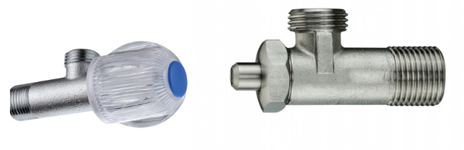

照片右邊是 三角閥
那左邊也買一個三角閥來裝就可以了
三角閥有一些有逆止功能
水電材料 說電白灣 老闆就拿給你  一個 幾十元

三角閥有一些有逆止功能
家用 用這兩個會比較方便
軟管會生鏽阻塞  日後還得再更換
這兩個都能止水 就不用去水塔關水

Zefram 發表於 2021-8-27 21:57
家用 用這兩個會比較方便
軟管會生鏽阻塞  日後還得再更換
三角凡耳 內 止水橡皮  有一些是 活動的 會有逆止功能
熱水 是單向  基本裝電白灣 .

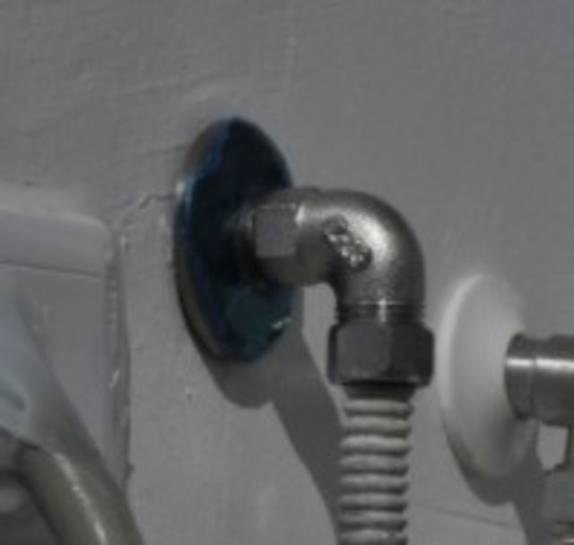

本帖最後由 b18 於 2021-8-28 22:40 編輯

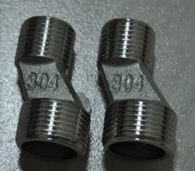

我家是裝這樣
另外請教:
底下這個接頭是不是就是電白彎?

b18 發表於 2021-8-28 22:33
我家是裝這樣
電白灣
龍頭S灣
b18 + 15 瞭解, 謝謝.

熱水器進水端要三角凡爾(開關),熱水器出水端用90度的金屬L型4分彎頭,不一定要2個開關…
因為…三角凡爾比4分L彎頭貴…
熱水器的軟管要橡膠墊片,不用止洩帶。
